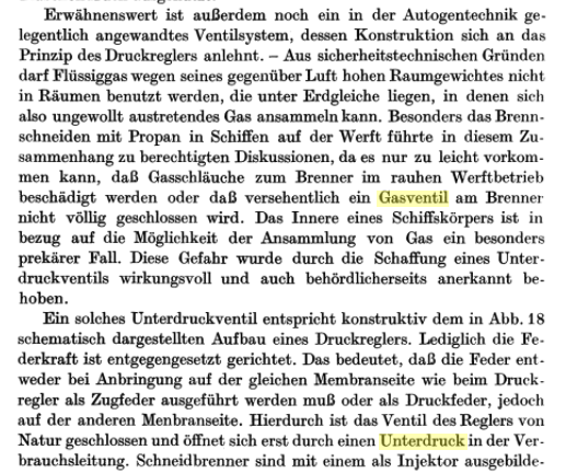

hat denn Jemand in der Zwischenzeit mal eine Alternative gefunden die auch für kleinere Motoren geht? Also reines Öffnen bei Unterdruck in der Versorgungsleitung ohne Luftmischung/Elektroregelung etc. in "handlicher" Größe.
Umbau Druckregler evtl. eine Alternative?

Hallo Wolfgang,
ich habe vor zwei Jahren so ein Unterdruckventil gebaut, aber für einen Modell Motor . Bis jetzt leider noch nicht getestet. Es werden Vergaserersatzteile (Düsen ,Nadel, Membrane) von TECUMSEH verwendet, Teile gibts im Netz. Suche im Netz mal nach propane demand valve oder nur demand valve.
Hier die Modellzeichnungen, muß man halt "germanisieren" :D , ist in Zoll:
http://www.pbase.com/image/36625728
Vielleicht läßt sich das für deine Zwecke ummodeln, kommt natürlich darauf an wie viel Gas du benötigst oder wie hoch der Unterdruck (abhängig Größe der Membrane) ist.
