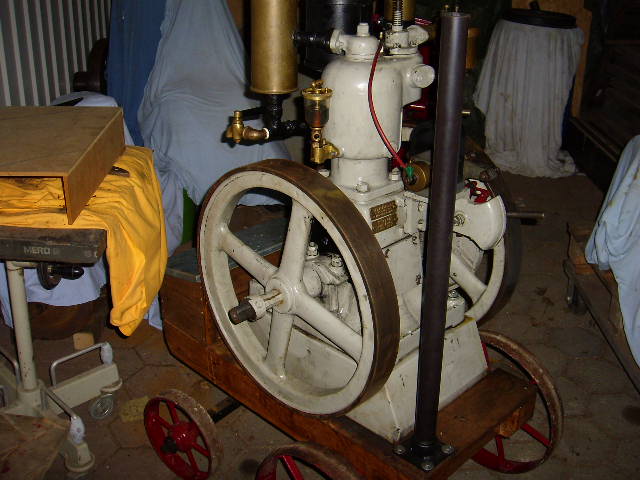

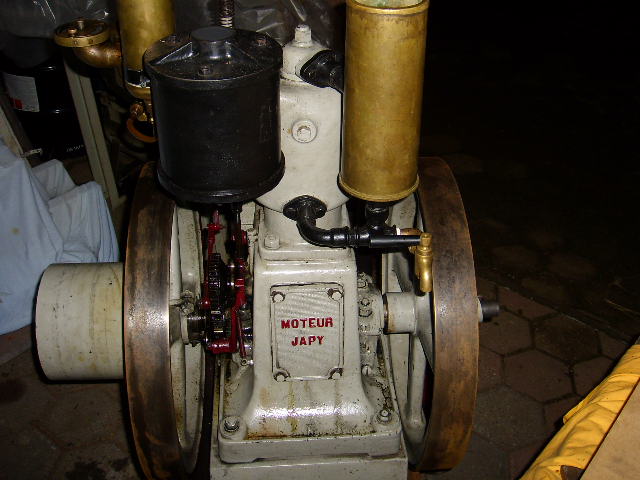

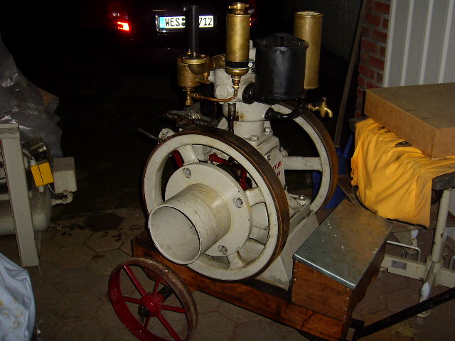

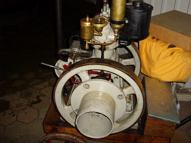

Mahlzeit zusammen,
Wollte mal eben berichten und zeigen was ich wieder neues Aufgetan habe!!
Ein Japy 12 E ist mir da zugelaufen...
Läuft, allerdings springt er nur mit extremer Frühzündung an jemand ne ahnung wo das dran liegt??
Und falls jemand Unterlagen von dem Motor hat wäre ich an ner Kopie sehr interessiert!
Hier noch ein paar Bilder:
Gruß Motorenfreak91

Sehr schöner Franzose! Gratulation :D
Wo liegt denn der ZZP wenn der Magnet ganz auf Früh steht?
Gruß Jakob

Moin,
Ja ist wirklich ein feines Motörchen!!
@Jaki: Der zzp liegt bei ganz früh so ungefähr auf der hälfte des Kompressionstakts :?:
Und damit läuft er einigermaßen.... :shock: versteh ich schon nicht. Und wenn ich ihn dahin stelle wo die makierung ist läuft der überhaupt nicht :roll:
Naja erstmal zerlegen das dingen müssen eh noch Lager und Büchsen neu...
@Markus: Schick nen ganzes buch über Japy schön! Wie siehts den mit ner BDA oder so aus wahrscheinlich schlecht was??
Gruß Marvin

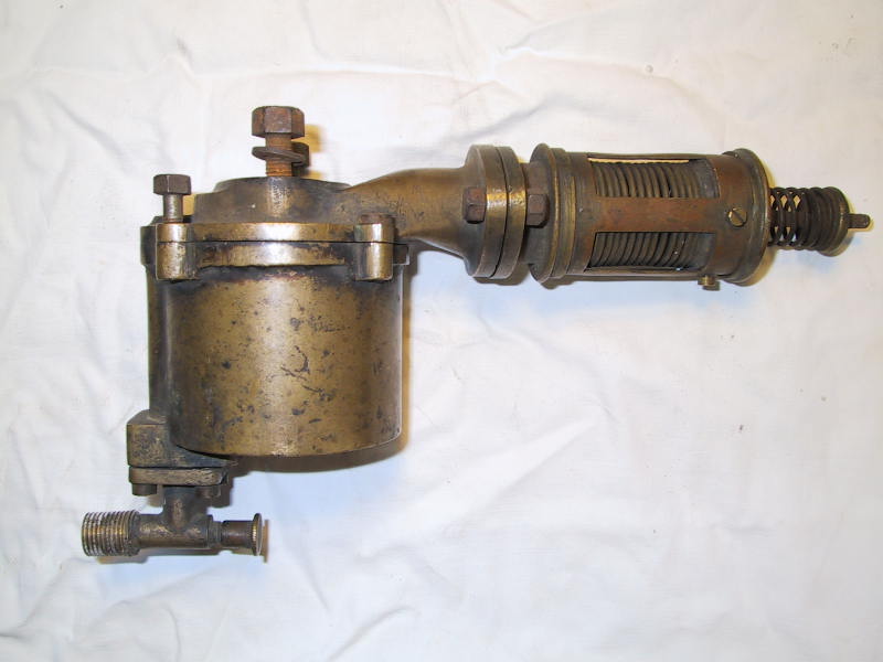

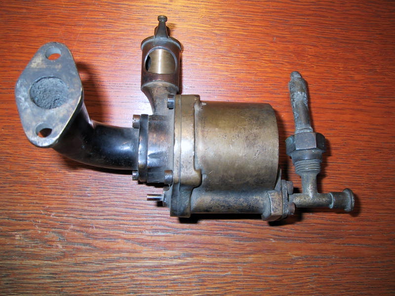

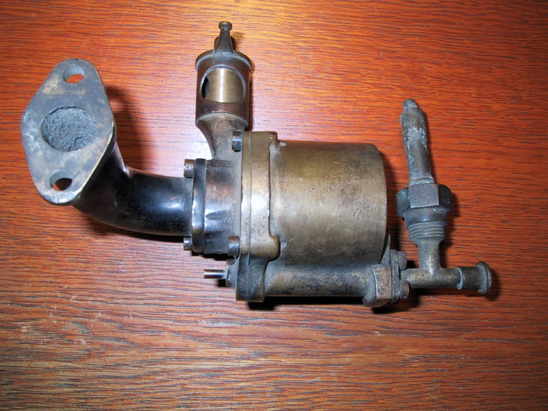

Motorenfreak91 hat geschrieben:@ Markus: hast du auch ungefähr den selben Vergaser?? Wenn ja dan wiege doch mal bitte den Schwimmer wie viel gramm der hat.
Denke meiner ist etwas zu schwer!
...nein ich habe diesen beiden Vorgängervergaser hier:
Carbu 003 (7).jpg (107.56 KiB) 4292 mal betrachtet
Vergaser 010.jpg (47.64 KiB) 4292 mal betrachtet
Grüsse, Markus
