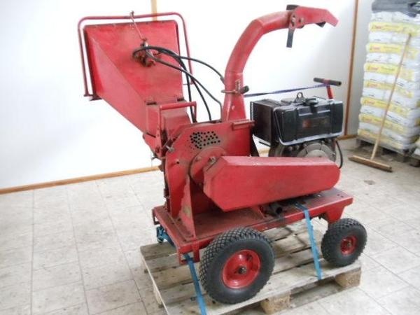

Ich dachte an so etwas. Die Motoren haben meist so 13-16 Ps.
Den Hersteller direkt Anschreiben und fragen ob Mann das Gerät ohne Motor und ohne Gestell kaufen kann und was es dann kosten würde.
Mein 1H65 hätte mit so einem bestimmt keine Probleme.
(was ist besser wie viel Hubraum??? Noch MEHR Hubraum)

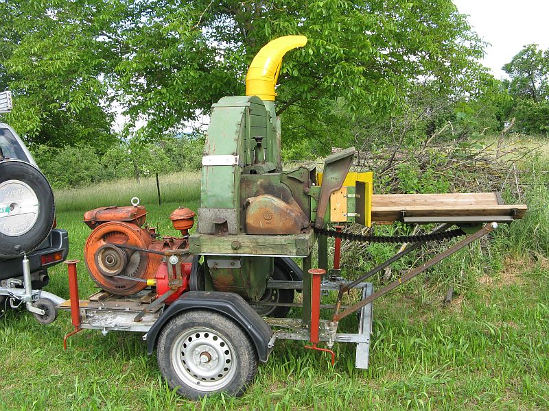

Holzhäcksler mit Farymann LD
Verfasst: Do 14. Jan 2016, 22:23
von volker123

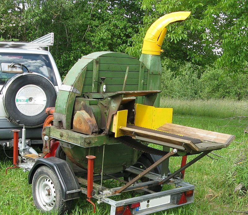

Also, der Farymann LD mit 10PS hat jetzt was zum Arbeiten bekommen.
Der Keilriementrieb geht vom Motor auf ein Getriebe von einem Krone Silagewagen und von dort auf die Häckslerwelle.
Der Futterhäcksler schafft Astdurchmesser bis ca 7-8cm, weiter geht der Einzug nicht auf. Aber über 8cm ist ja schon als Brennholz verwendbar.
Inzwischen hat der Aufbau ca 8-10 Arbeitsstunden drauf und ich bin immer wieder begeistert wie viel Spaß das Benutzen doch macht! :mrgreen:
Einige Hölzer und den Einzug musste ich etwas reparieren, dabei habe ich ihn auch gleich verbreitert. Zusammen mit den neuen, gelben Leitblechen gibt es dadurch deutlich weniger Äste die sich noch einhaken.
Leistungsmäßig ist es für den Motor kein Problem, aber die Fliehkraftkupplung scheint manchmal etwas überfordert, oder sie ist einfach verschlissen.
