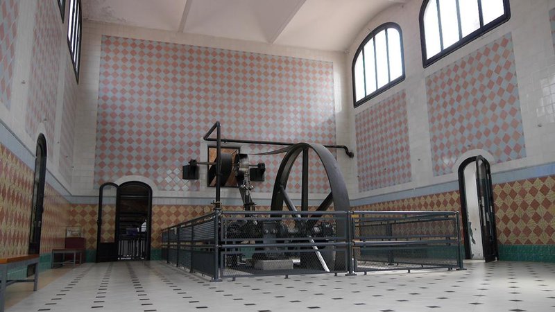

Auf den zwei folgenden Bildern ist der Saal in dem sich die Dampfmaschine einer Textilfabrik befindet von außen und von innen abgebildet.
Daran kann man ein wenig erkennen wie besonders eine Maschine früher war.
Die Maschine braucht eine entsprechende Hülle.
Herrschaftlicher Maschinenraum.
