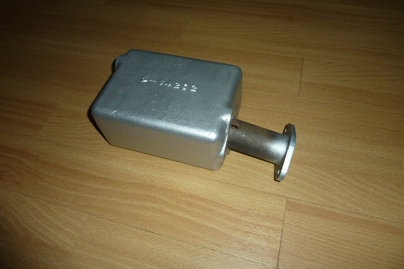

bin auf der Suche nach einer Zeichnung vom Auspufftopf eines Cunewalder- Verdampfermotors H65/ 1H65.
Kann mir jemand weiterhelfen?
Vielen Dank im Voraus.
Gruß Ronny

Hallo Kramer_Fan_I,
nun ja eine Werkszeichnung habe ich nicht, bin aber gerade beim restaurieren eines 1H65.
Der Auspufftopf ist lackiert und vorbereitet für den zukünftigen Anbau, da kann ich demnächst mit Details wie Abmaßen und Fotos weiterhelfen.
Sonst kenne ich nur die Abbildung im Ersatzteilheft.
Gruß von spreetal

Hallo Spreetal,
eine Skizze und ein paar Detailfotos mit den entsprechenden Maßen wäre echt nett!
Dann kann ich mir so ein Teil selbst schweißen.
Ronny

Hallo Kramer_Fan_I,
so hier ein paar Fotos mit Maßen in mm.
da kommt noch eine Dichtung dazwischen
da hoffe ich es hilft Dir erst mal weiter.
für weitere Infos immer wieder mal nachfragen.

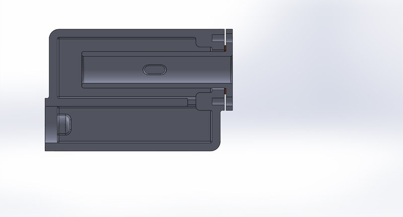

Habe mich noch zeichnerisch betätigt
Schnitt durch den Auspuff

Vielen Dank für die Bilder und die Zeichnung.
Ich denke damit können alle was anfangen!
