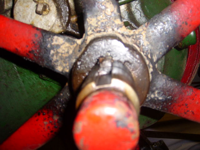

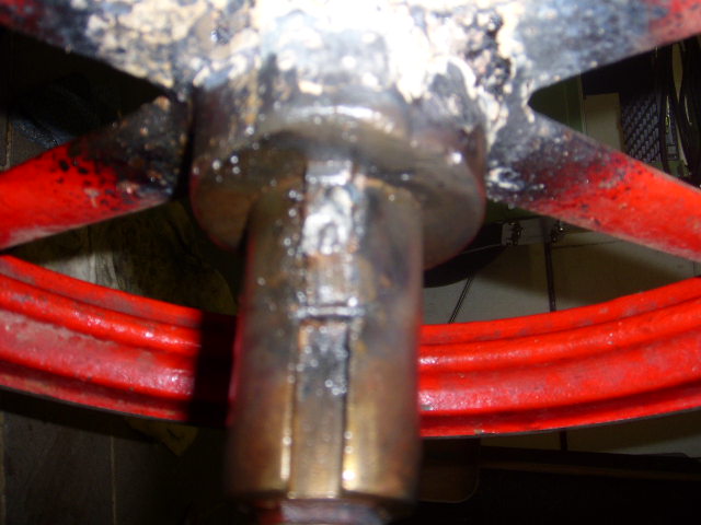

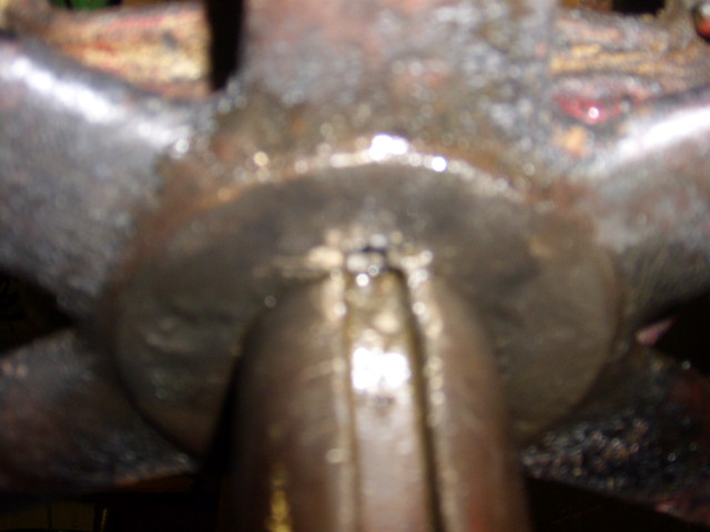

wie ihr gesehen habt hab ich ja nen IHC typ M neu so und da versuch ich jetzt schon die ganze Zeit die blöden
Nasenkeile raus zu holen. Das tolle ist die nasen sind bei beiden abgerissen aber das war schon jetzt steh ich da. der eine guckt noch ca 2 cm raus und der andere sitzt nur noch im schwungrad da hat vater schon rumgemurkst.
Ich krieg die biester nicht raus hab schon viel versucht bohren, mit sonem schlaghammer,natürlich auch warm gemacht
usw das übliche programm.
Hab bis jetzt jeden raus bekommen aber an die 2 verzweifel ich!!!!!!
Habt ihr noch ideen die man anwenden könnte????????????
Ich hab auch noch Fotos gemacht sind aber nicht ganz so gut.
Gruß Marvin

Hallo ! Zu viel Wärme ist da nicht so gut weil da extra das Schwungrad noch auf die Welle schrumpfen kann. Jetzt kannst du nur versuchen Nasen anzuschweißen ohne ,ist ja klar,die Welle mit zu "erwischen". Ansonsten hilft auch in den Keil ein Loch bohren (aber nur in den Keil :!: )wo du ein Gewinde einbringst und mit einem Stiftzieher dann dein Glück versuchst .Viel Erfolg ! mfg .Altermotor

Es gibt da ein paar Methoden, auf jedenfall mit viel Sprühöl, lieber ein paar Dosen zu viel . Auch versuch mal den äußeren Ring des Schwungrades gleichmäßig zu erwärmen, damit sich Nabe ausweiten kann. Zu oft gibt es Brüche wenn Hitze nur auf den inneren Kern zentriert wird. Auf alle Fälle mit Flame nur sparsam umgehen. Anbohren und Gewinde reinschneiden kann funktionieren, aber da hast vielleicht nicht genug "Fleisch" übrig um ein starkes Gewinde reinzuschneiden (glaub nicht das 4 oder 5mm genug sind). Versuch dir eine Art Schablone herzurichten um den Keil der Länge nach gerade an- und durchzubohren (parallel zur Nut). Das kannst Du soweit machen bis kaum noch Reste an den Wänden stehen.
Dann irgendwie den Kolben im Zylinder oder die Kurbelwelle blockieren und das Schwundrad praktisch auf dem Wellenstumpf drehen. Sollte durch die große Masse stark genug sein um die Keil Übereste zum kolabieren zu bringen. Dann vielleicht mit einem entsprechenden Abzieher das Rad runterziehen. Ich weiß in der Theorie klappt das alles so schön.

Hab jetzt beide schwungräder ab habe aber in beiden Nasenkeilen jeweils in jede ecke ein 3.5 mm Loch gebohr immer ganz durch.
Und dann mit nem Dicken Abzieher und gasflamme und dann gib ihm und bis ganz vorne mitem abzieher vorgezogen. Man oh man :shock:
