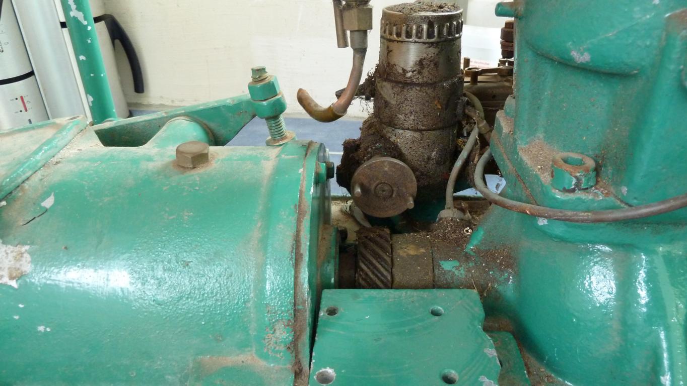

ich habe einen Backteman Bootsmotor "gefunden", 500 ccm mit Wendegetriebe, putziges Teil, Doppelvergaser Kerosin/Benzin, Sackzylinder, viel Messing, fast von einem Mann tragbar. Herkunftsland Schweden, hier ein Link: http://fablulea.se/wordpress/batmotorer/backteman/. Hat vielleicht jemand weitere Informationen, Bilder oder der Gleichen. Um den Zündmagnet herum gibt es einige Fragen, sicher ist da am Antrieb nicht alles mehr vorhanden, eine kleine Pumpe für die Schmierung wird an gleicher Stelle angetrieben,.....Fragen über Fragen....

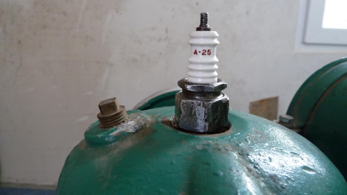

Hallo, hier die Blder...
Interessant ist,dass Auspuff und Ansaugung sich den selben Bronze-Krümmer teilen, ist bestimmt wegen des Kerosinbetriebes zu Vorwärmung.Die zerlegbare Zündkerze mit konischem Zollgewinde ist für mich auch nicht alltäglich.

Na da hätte ich besser mal genauer hingeschaut, inseriert war er als "Sportmotor", richtig ?
Da gab es nur ein aussageschwaches Bild, deshalb habe ich gar nicht weiter drüber nachgedacht, er war aber glaube ich auch ein bißchen zu weit weg.
Schönes Teil. Ist die Kerze echt zerlegbar oder ist es nur ein Adapterstück ?

Hallo Uwe,
in derTat ist die Zündkerze zerlegbar, bei meinem Kratmo 10 war das auch so, mit Kupferringen wird abgedichtet.

Erstes zu Zündkerze. Das war in die zwanziger Jahren der häufigste aufgetretene Zündkerze als es im T-Ford und Fordson Schlepper war. Ist dafür Standard in viele Standmotoren und Bootsmotoren der Zeit. Kann Mann ohne weitere aus USA auch trennbar Heute noch bekommen.

ich freue mich sehr, dass Du mir Informationen geliefert Hast. Bemerkenswert find ich auch, dass dies in Deutsch verfasst ist. Respekt!. Solltest Du noch mehr herausfinden, speziell Fotos, damit ich die fehlenden Teile nachfertigen kann, wäre mein Glück perfekt.
