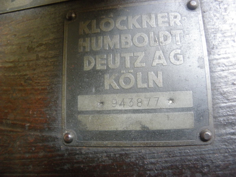

Hallo Freunde,
seit gestern bin ich in Besitz dieser Netzersatzanlage.Der Generator hat Typenschilder.
Auf dem Deutz steht nur die Motornummer.Hat jemand Infos zu Typ und Baujahr?
Beste Grüße ,Micha

Moin Moin,
müßte ein MAH 914 oder MAH 916 sein.
Grüße Mathias

Hallo Micha!
Mach doch mal ein paar Fotos mehr von deinem Motor.
Um das Alter zu bestimmen braucht man(Frau) die Motornummer.
Gruß Ronald

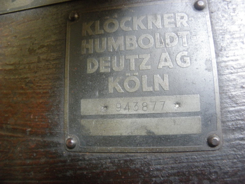

Motornummer
Motornummer
hallo ronald,
habe noch ein paar bilder hier....
gruß micha

Hallo Micha!
Das Bauj. ist 1943. Der Typ lässt sich schwer bestimmen.
Wie schon Mathias geschrieben hat, sollte es ein 914er oder 916er sein.
Gruß Ronald

Es ist ein MAH914.

Na das ist doch was! Danke euch beiden!
