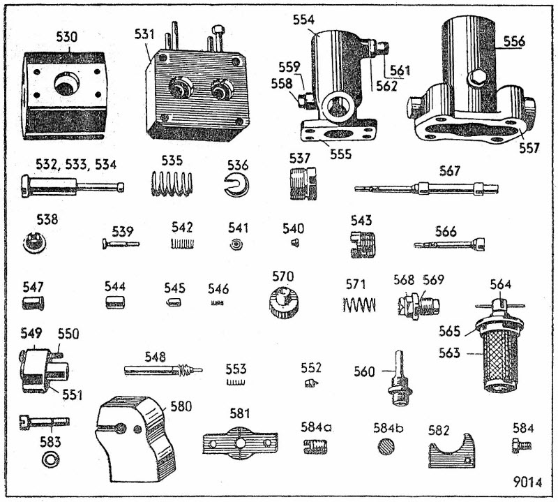

Die Vermutung mit dem Saugventil hatte ich auch schon, was mich allerdings nicht so ganz verstehe, ist die Funktion des Betriebsdrehschalters "D" !
(Siehe Bild Fig. IXb) "habe diesen Pumpentyp"
Dieser drückt bei Stellung (B) Betrieb mit dem Exzender ja ständig auf das Saugventil und hält es offen, oder habe ich da jetzt einen Denkfehler? Da kann ja verständlicherweise gar kein Druck aufgebaut werden, oder gibt,s da noch ein zweites Ventil?
Könntest du mir vorab eine Explosionszeichnung der Pumpe Typ: IXb zukommen ?

Leider sind die Teile der Pumpen nur einzeln dargestellt:
Einzelteile der Einspritzpumpen Güldner GW
