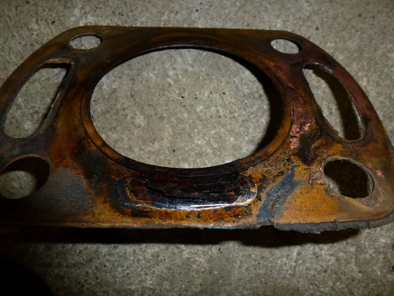

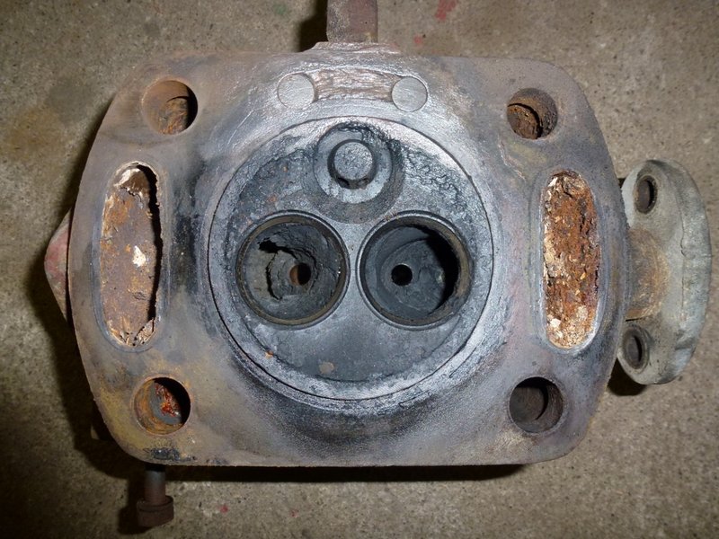

hallo zusammen, habe mal wieder
ein paar fragen bezüglich meines mah 914. wie sich herrausgestellt hat ist der motor ziemlich ausgelutscht. habe den kopf demontiert und gesehen das im kopf richtung luntenhalter eine vertiefung im guss ist die, wie es aussieht von zwei bolzen flankiert ist
an dieser stelle sieht es auch aus als ob die kopfdichtung richtung der vertiefung verbrannt ist
weiss jemand ob die vertiefung so normal ist und was es damit auf sich hat
die dichtfläche ist an dieser stelle auch relativ schmal
- kopfdichtung verbrannt?
- vertiefun im kopf
Re: mah 914 zylinderkopf
Verfasst: So 23. Mär 2014, 21:57
von Hanno324
Habe heute mal meine Ersatzköppe angeguckt. Keiner von den hat diese einkärbung. Wüsste auch nicht für was diese sein soll
Gruß Benjamin
Verfasst: Mo 24. Mär 2014, 09:08
von Deutz MAH 320
Hallo.
Bei einem meiner MAH 711 ist an dieser Stelle ein Kühlwasserkanal. Aber nur an dem von 1952. Aber der von 1936 hat da nix. Genau wie bei deinem.
Gruß Andy
Verfasst: Mo 24. Mär 2014, 10:38
von Hans
Hallo Christoph,
also unser MAH 914 ist an dieser Stelle absolut plan. Ich weiß nicht, was das sein könnte.
Verfasst: Mo 24. Mär 2014, 20:36
von Christoph
das rätselraten geht weiter
binn für jeden tipp dankbar
habe mir schon überlegt die vertiefung mit irgendwas zu füllen, eventuell zuschweissen und dann planschleifen
bin gespannt was noch rauskommt dabei. grüsse
Verfasst: Mo 24. Mär 2014, 22:15
von Helmut
Ich würde es so lassen und nur eine "Einlage" einlegen - Fertig
Verfasst: Di 25. Mär 2014, 07:07
von SACHS Spalter
Vielleicht ist es eine Art Vorkammer-Kühlung
MfG Jan-Philip
Verfasst: Di 25. Mär 2014, 08:00
von Pyromane
Das ist bestimmt ein Kanal zur Kühlung, anders geht es ja schon bald garnicht.
Geh da doch mal vom einem der Kühlwasserkanäle mit einem Stück Draht rein und "erforsche" mal, ob da nicht ein Durchgang besteht.
Gruß Andreas
Verfasst: Di 25. Mär 2014, 14:16
von Reform
Mit der Kühlung dachte ich mir auch gerade.
Nur warum ist es bei Christoph relativ profesionell zugestiftet?
Entferne doch mal vorsichtig den Rost in der Nut und schau wie tief das geht.
