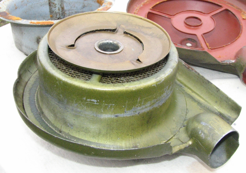

das ist etwas schwerig, weil auch bei einem vorhandenen Originalteil "irgendwelches" Plastikgewusel drin ist. Ich hoffe, man sieht das. Reingucken kann ich leider nicht, weil Filtereinsatz und Deckel miteinander verschweißt sind.
Der originale Filtereinsatz - stammt von einem UD-15

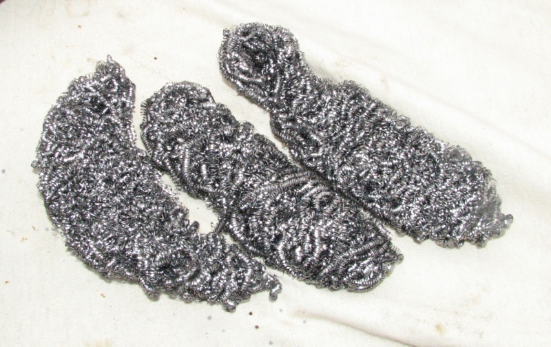

Ich habe mir heute erst mal die angedachten Edelstahlpads besorgt und sie etwas auseinander "gezupft".
Die "aufgearbeiteten" Edelstahl-Topfreiniger-Pads

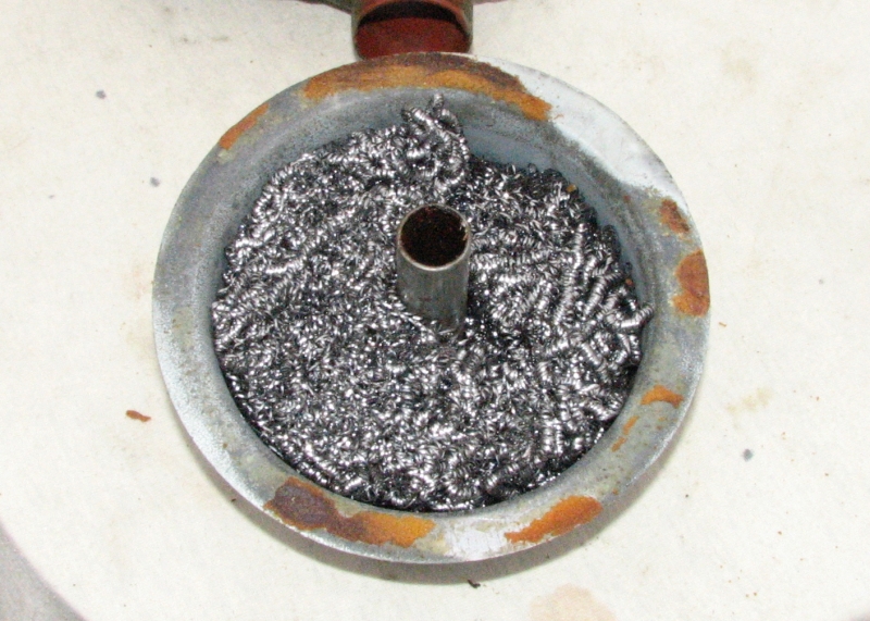

Die Pads passen prima mit etwas Überdeckung in den Filtertopf.
Die Pads sind im Filtergehäuse eingelegt
Die eingelgten Pads können so aber nicht im Betrieb getestet werden. Ich muss mit grobem Siebdruckgewebe noch dafür sorgen, dass sie da bleiben, wo sie hin gehören.
Ich werde von den Betriebserfahrungen berichten.

So drinnen im Topf sieht es ganz passabel aus, wenn es noch ein wenig gepreßt ist.
Ich bin gespannt - obwohl wie genau will man das Ergebnis feststellen ?
Die Idee gefällt mir aber jetzt -mit Foto- besser
Gruß, Uwe
