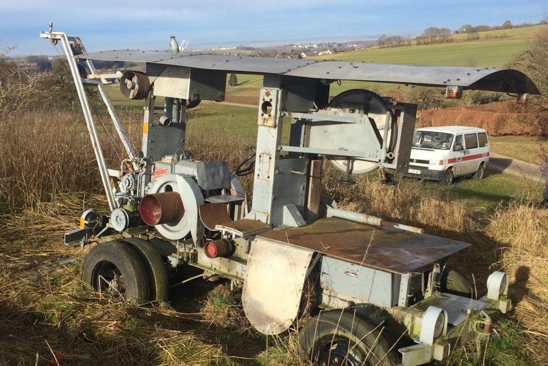

ich hab Anfang Februar eine fahrbare Bandsäge erstanden, auf welcher ein Güldner Stamo montiert ist. Dabei sollte es sich um einen Güldner GL 14/16 handeln.
fahrbare Säge komplett

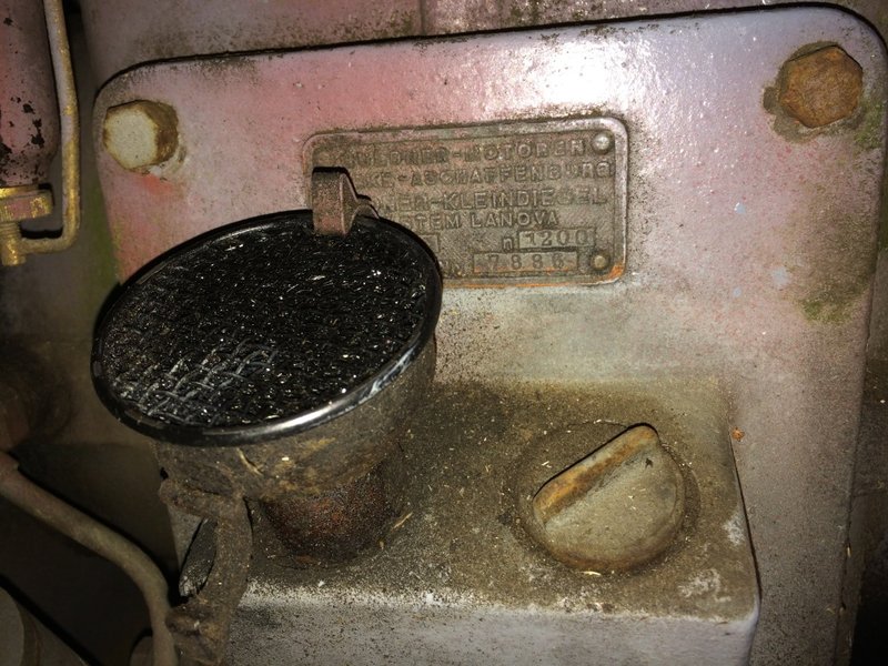

Typenschild - Güldner Motornr. 7886

hallo manu, tolles teil deine säge, besonders gefällt mir die zwillingsbereifung hinten. was hat es eigentlich mit dem kompressor und dem kran auf sich :?:

Zu Deiner Frage kann ich leider nichts sagen, aber würdest Du ein paar mehr Bilder von der Maschine einstellen?
Das würde mich als Sägenbesitzer sehr interessieren. Die Vielfalt bei diesen Dingern ist immer wieder erstaunlich.

Also deine Säge ist wirklich sehr interessant. Schein einmal sehr vielseitig gewesen zu sein. Hatte ja auch mal einen Holzspalter an der Seite!
Wegen dem Kompressor... Hat das Fahrzeug eine Druckluftbremsanlage?? Die Achsen könnten ja immerhin von einem LKW stammen...

Christoph hat geschrieben:hallo manu, tolles teil deine säge, besonders gefällt mir die zwillingsbereifung hinten. was hat es eigentlich mit dem kompressor und dem kran auf sich :?:
Nach Aussage der Verkäuferin, hat ihr Mann zu Lebzeiten die Säge noch hergerichtet wie ich sie nun übernommen hab. Der Kompressor ist mit nem Druckluftbehälter gekoppelt. Die Feststellbremse der Hinterachse wird aber mit nem Seilzug, via Handbremshebel angezogen. Also denke ich das der Kompressor ausschließlich ein "nice to have" war. Aber die Hinterachse wird wohl von einem LKW stammen, da es sich hierbei definitiv um was stabileres handelt.
Beim Kran denk ich wars genauso. Dabei handelt es sich um ein altes Schneckenradgetriebe welches per Handkurbel bedient wird. Somit denke ich das der Kran eher weniger zum Holzrücken hergenommen wurde, sonst hätte man sich definitiv einen abgekurbelt.
Falls du weitere Fragen zu deinem Motor hast, empfehle ich dir das Kramer-forum.de, da Kramer zu Anfangszeiten Güldnermotoren (GL 11, GL 16) verwendete
Ja zu diesem Motor würd ich definitiv gern mehr erfahren. Allein deswegen, weil ich gern wissen würd welcher Motor es nun schlussendlich ist. Die Betriebsanleitung handelt von der kompletten GL-Serie. Danke schon mal für den Tipp.
Ja das ist äußerst ärgerlich das dieser fehlt. Aber die gute Frau und deren Bilder von der Restauration lassen nicht auf den verbleib des mechanik schließen. Das heißt weitersuchen in der Hoffnung das ich hier noch fündig werd.
Ja ich hoff dass ich mit überschaubarem Aufwand die Säge Betriebsbereit mit auf Treffen nehmen kann und dann werden auch ein paar Bilder entstehen. :)
