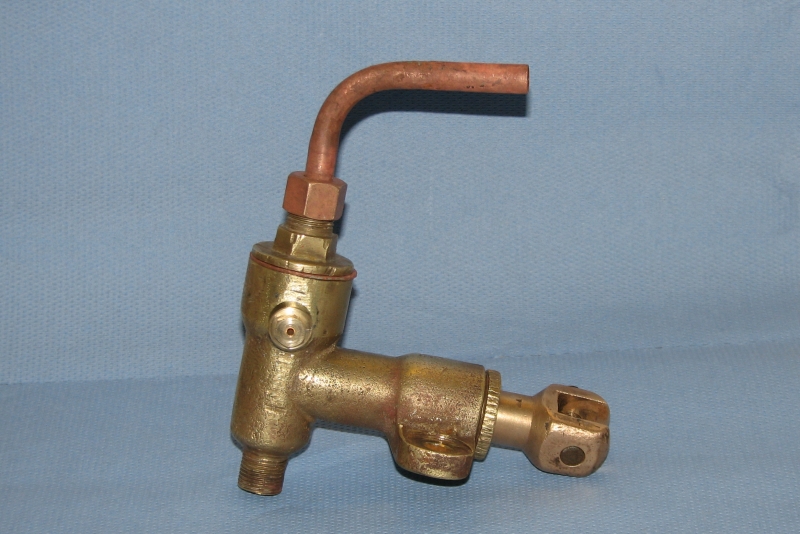

Was ich unter "Originalzustand" verstehe, kannst Du auf dem Bild unten sehen. Die Pumpe hat mehr als 50 Jahre auf dem Buckel und ist aktuell zur Grundinstandsetzung dran, weil sie ein "schweres, anstrengendes Leben" (Seewasser im Kühlkreislauf eines Bootsmotors gepumpt) hatte. Außerdem dient sie als Vorlage für eine neu anzufertigende.
