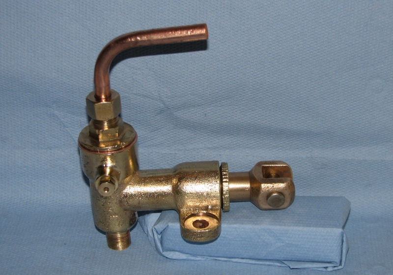

Moin Daniel,
leider weiß ich nicht, welche Pumpen an den MWM-Motoren im Original verbaut waren, aber für langsamlaufende wäre eine Pumpe dieser Bauart durchaus möglich, wenn es denn einen Antrieb (Exzenter) gibt.
Grüße Dietrich

Die kleine Plungerpumpe von Dietrich gefällt
mir schon sehr gut. Ich hab da auch schon eine Idee,
Es gibt ja die kleinen Pumpen die die Heizungsmonteure
zum Abdrücken von Kreisläufen nehmen (die mit dem Eimer).
Die haben schöne Gußteile. Hier könnte man doch etwas draus machen?
