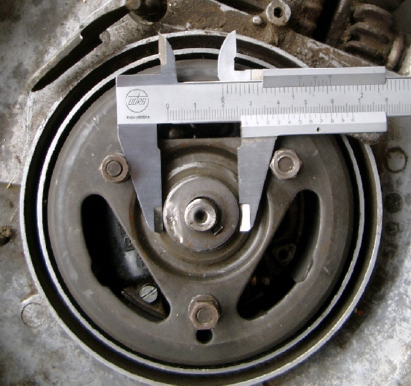

Bei unserem JLO Mäher mit L101L Motor wurde das Zündkerzenkabel abgerissen und muß ersetzt werden, jetzt hängt es an der Demontage des Magnetringes um an den Anschluß des Zündkerzenkabels zu gelangen - wie demontiert man den Magnetring, mit einem 3-Klauen-Abzieher ? Oder ist da noch etwas verschraubt ?

Dafür brauchst du einen speziellen Abzieher. Hier solltest du fündig werden.

Vielen Dank für den Tipp ! Ich habe mich zwischenzeitlich bei Motortools umgesehen, aber über die Suchmaschine des Shops erstmal nichts gefunden. Auf An- und Rückfragen bei Motortools, die kompetent und zügig beantwortet wurden, wurde mir nun dieser Abzieher empfohlen:
http://www.motortools.de/product_info.p ... ucts_id=54
Dieser Abzieher sollte laut Info eventuell auch bei anderen JLO Motoren passen, die am Magnetringflansch ein Außengewinde mit Durchmesser 28mm haben.

Ein erster Versuch zeigte, daß der Abzieher paßt, jetzt mußte nur noch die erfolgreiche Demontage laut Bedienanleitung klappen, aber hier geriet die Arbeit wieder ins Stocken, als Bastelanfänger will man durch rohe Gewalt ja nichts kaputtmachen - der Polring blieb erstmal hartnäckig an seinem Platz.
:arrow:
Ok-WD40 über Nacht einwirken lassen und siehe da, ein neuer Versuch - plopp und weg !

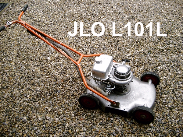

Wie soll der Hahn denn aussehen? Vielleicht kann ich helfen. Der Mäher ist wahrscheinlich nicht von Ilo, sondern nur der Motor.
Re: JLO L101L - Magnetring demontieren
Verfasst: Fr 12. Sep 2014, 13:56
von 101
Also hier mal ein Bild des Mähers - da sind nur JLO Beschriftungen drauf..

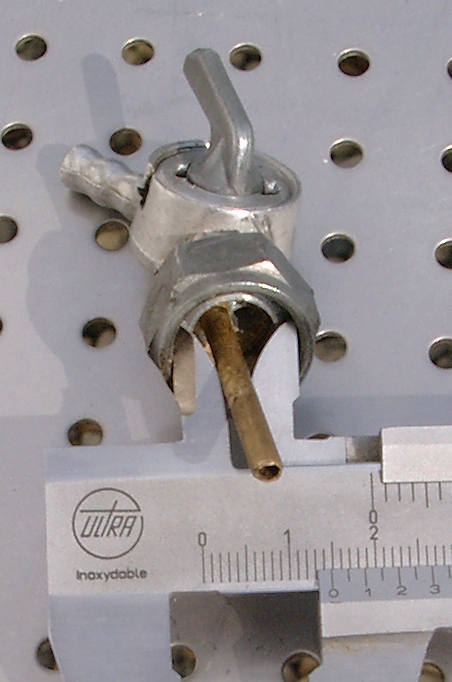

..und hier noch der Benzinhahn als Detailbild.

Hier nochmal der ausgebaute KARCO Benzinhahn - gesucht wird ein passender Ersatztyp oder gerne auch ein Dichtungssatz.

Schau mal hier;
http://www.greiner-oldtimerteile.de/ver ... &pos=c1558
