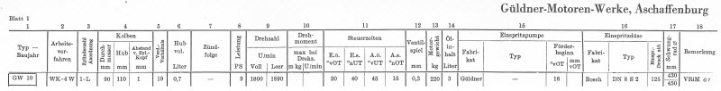

Güldnerunterlagen
Angaben ohne Gewähr:
Mit dem Angaben zu den Schwungräder dürfte der Typ sich bestimmen lassen
Gruß vom Maschinenhaus

Von Übergangsmodellen habe ich bisher noch nichts gehört. GW und GL unterscheiden sich doch sowieso nur durch das Verbrennungsverfahren und die Form der Schwungräder, oder? Nach Reichelt ist es eigentlich eindeutig ein GW10:
