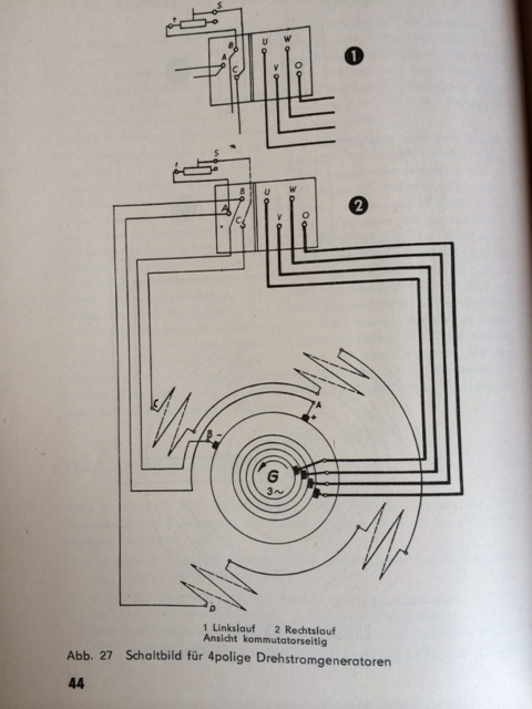

für die DCB Generatoren hat FIMAG im Handbuch folgendes geschrieben:
Zu Fehler "1) Der Generator gibt keine oder zu geringe Spannung ab":
Ursache "a) "Remanenter Magnetismus fehlt"
Abhilfe:
"Kabelzuführung an Klemme C am Klemmenbrett lösen und mittels einer Gleichspannung (Batterie) an den Klemmen C und D das Feld kurzzeitig fremderregen (C am Pluspol der Batterie anklemmen)"
Dazu gibt es den abgehängten Schaltplan.
Schaltplan DCB 4 polig
Ich würde sagen, dass man das im Stillstand macht. Bei laufendem Generator würde ich am Klemmenbrett nicht herumfummeln ...
Viele Grüße,
Ralf
