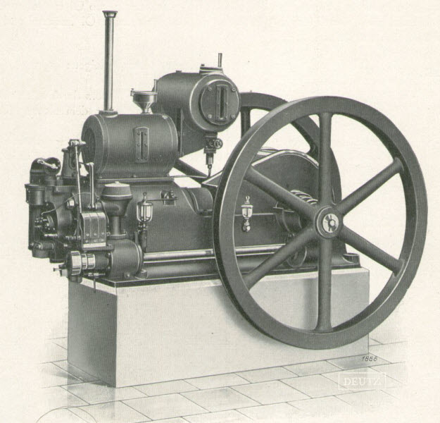

Der Motor sieht irgendwie gar nicht nach Deutz aus. Ein MO ist es mal auf keinen Fall. Wo befindet sich denn das Museum? Österreich?
Deutz MO mit Verdampfungskühlung und 2 Schwungrädern (Prospektbild von 1914)
