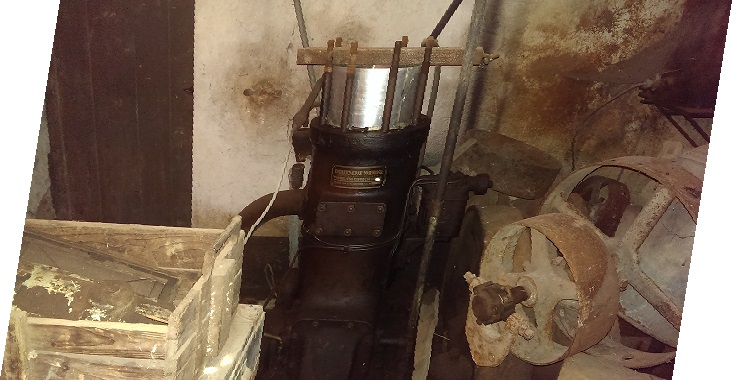

Hallo wer kann helfen,
Ich besitze einen Glühkopfmotor vom typ Deutsche Werke Kiel,Baujahr ca 30iger Jahre.18PS und max. Umdrehung von 425U/min.
Mir fehlt leiter der Zylinderkopf mit Glocke,da er einen Wärmeriss hatte und da er zum Schweißen in den 50iger Jahren abgegeben wurden ist.Problem an der Geschichte ist,er ist nicht wieder aufgetaucht.der Motor sieht ungefähr so aus wie der im You tube Video,nur besitz ich ein großes Schwungrad.Hat jemand eine idee wo ich so was her bekomme?

Hallo Hermann :)
Ich danke dir für die Rückantwort,ich bin zur Zeit Arbeitstechnich unterwegs und hoffe das ich Morgen die Bilder vom Kommpleten Motor reinstellen kann.Du hast Recht,die Stehbolzen sind noch da also fehlt mir der Glühkopf mit Deckel.Hab nehmlich einen Blechring um die Stehbolzen gemacht und abgedichtet und die Oberfläche des Kolbens mit Öl gefüllt weil der Motor ja fest ist.Laut Betriebsanweisung und Tankinhalt was Teerhaltig richt und zäh aussieht, besitz ich einen Glühkopfmotor aber wenn ich die lange Einspritzdüse sehe, könnte man denken das man einen Diesel besitzt.Das kann aber auch täuchen. Der Bosch Öler sitzt hinter dem Schwungrad.Das war doch bei dem Diesel anders?

Hallo Hermann,
Hier sind paar Bilder von meinem Motor.Er ist bischen zugebaut aber die Details sind erkennbar.
