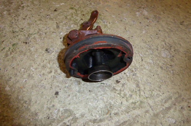

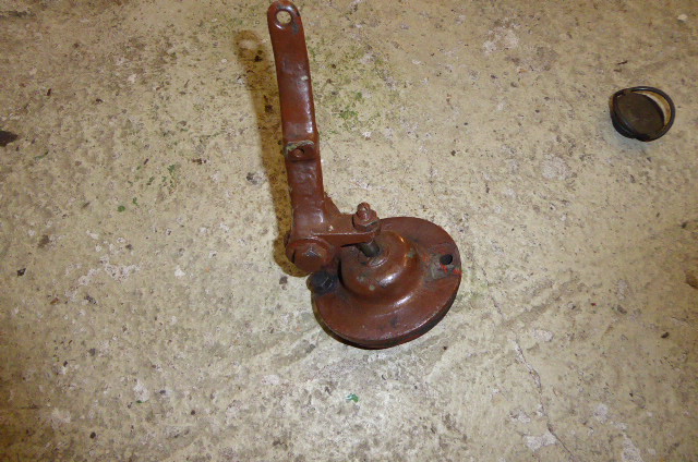

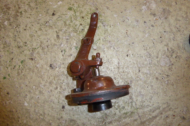

hallo Adrien bzw. Motoren aus Elsass
Anbei ein Bilder von
dem Handgashebel.
Allgaierfan
Re: Handgas Deutz MAH 914 abwesend
Verfasst: Fr 8. Jul 2016, 07:04
von Hans
Hallo Allgaierfan,
sag' mal, wärest Du evtl. bereit, mir von dem Hebel ein paar Detailbilder per Mail zu schicken und ein paar wichtige Maße abzunehmen?
Ich möchte mich irgendwann nochmal an einem Nachbau für meinen MAH 914 versuchen, da diese Teile fast nicht zu bekommen sind.

Hier noch ein paar Ansichten aus meinem Archiv (original/Nachbau, war hier schon mal Thema):
Original Deutz MAH 711 Gashebel
Original_Deutz MAH 711 Gashebel 1.JPG (33.45 KiB) 4021 mal betrachtet
Original_Deutz MAH 711 Gashebel 2.JPG (34.84 KiB) 4021 mal betrachtet
Nachbau
Nachbau
Nachbau
Nachbau
Nachbau
Nachbau
