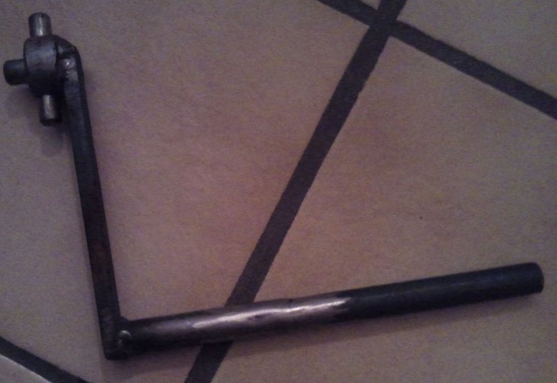

Weiss einer von euch das genaue Mass der Andrehkurbel.
Vom Drehpunkt bis zum Handtriebel.
Habe eine selbstgebaute Kurbel, habe das Gefühl dass die Kurbel zu lang ist.
Danke
Gruss Sido

Du kannst bei mir eine mit Klaue bekommen oder das Maß - suche ich morgen

Meine Kurbel sieht doch perfekt aus :) nimmt mich nur wunder ob das Mass stimmt.
Habe mühe mit dem Starten, über den oberen Totpunkt zu kommen wenn die dekompression zu ist.

Moin, 17 Zentimeter, Gruß, Burgfried

Danke für die Info
Meine Kurbel ist 1cm zu lang ;)

Moin, dann gibt es 4 Möglichkeiten:
- der Motor ist schwergängig
- das Spaltmaß ist zu klein (ist der Kopf mal runter gewesen?)
- Du bist zu schwach
- Du bist zu langsam

Ist alles iO.
Das Spaltmass muss ich noch kontrollieren.
Wollte es erst mit der Kurbel nochmals testen.
