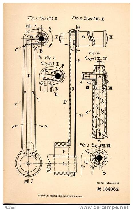

Eine Andrehkurbel "System Ossberger" gab es auch dabei. Hier wären wir für jegliche Infos dankbar.

Zu deiner Kurbel: Evtl. bringt dich die Suche bei Ossberger Landtechnik weiter, Ossberger Landtechnik ist ein sehr altes Unternehmen die könnten den Motor als "A" Händler verkauft haben und haben die Kurbeln modifiziert. (Keine Gewähr nur eine Idee)

Hallo Jannick,
habe auch eine Kurbel nach Patent Ossberger
MfG Uwe

@christian, nein ein 218er ist es nicht. Soeinen habe ich ja auchnoch... Da ist der Wasserkasten deutlich kürzer und auch wieder Zentralschmierung bei Baureihe 2.
Danke schonmal für eure Hinweise zu Ossberger! Die Andrehkurbel von mir funktioniert aber nicht nach diesem Prinzip wie im Schaubild.
Ich vermute es funktioniert so, dass sich die beiden Mitnehmerklauen, welche ja im Prinzip eine zusammenhängende Scheibe bilden,
bei einem Rückschlag des Motors von der Welle der Kurbel drehen werden :!:
Da ist ein Gewinde vorhanden! Hier mal noch ein Bild wo es gut drauf zu erkennen ist.
Andere Ideen :?:
