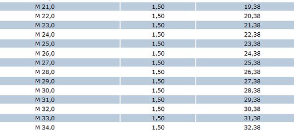

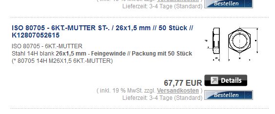

Hallo Bumi
Ein Gewindw zu bestimmen aus der Ferne ist schwer.
Die Masse stimmen am besten zu einem M26x1.5
Muttern gibts auch.
Wenn du eine Werkstatt an der Hand hast lass dir doch ein Muster machen, um zu testen ob M26x1.5 passt

Ja, ich hatte mich auf mein Tabellenbuch beschränkt, das Netz gibt viel mehr her. Es gibt in der Hydraulik Überwurfmuttern - daraus werde ich was schnitzen.
