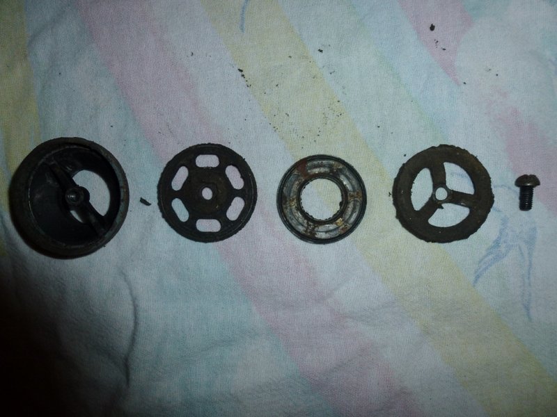

stimmt das flatterblätchen hat bei den deutz motoren ca. 0,5mm.
habs gerade nachgemessen :geek:
auf dem bild das mittlere bauteil :!:
entlüftungsventil deutz zerlegt
