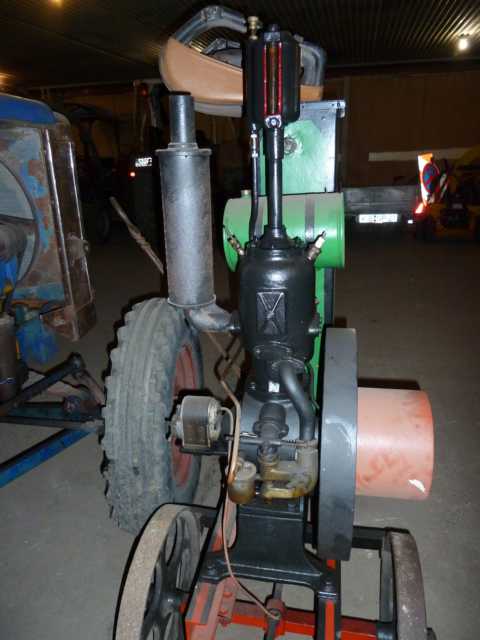

Es gab in der Tschechei drei Hersteller, die im gleichen System stehende 2-Takter Standmotore mit Gemischzufuhr über das Kurbelgehäuse.
Im Kolbenboden ist ein Ventil, welches beim Abgang des Kolbens öffnet. Dadurch wird dann das Gemisch angesaugt.
Mir wurde gesagt, daß diese Motore recht durstig waren.
