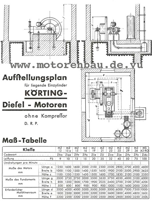

Nach dieser Prospektseite spricht viel für den Typ MZ21. Du kannst ja mal die Maße kontrollieren:
Re: Körting N 25
Verfasst: Mo 18. Jan 2016, 18:01
von Bruno13
Hallo Christian das Motoren Maß"C" ist die höhe vom Schwungrad mein Schwungrad hat ein maß von genau 2,0 meter...
Mfg Bruno13
Re: Körting N 25
Verfasst: Mo 18. Jan 2016, 18:20
von motorenbau
Schade, andere Maßtabellen von Körting habe ich leider nicht zur Hand.
