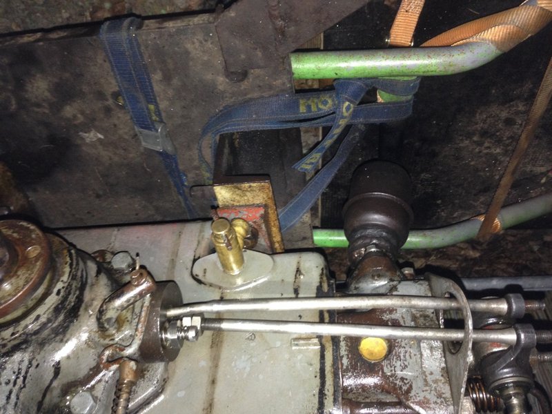

Als ich am letzten Wochenende den Dekompressionshebel einstellte viel mir auf das die Stößelstangen verbogen waren.
Bei unserem Motor könnte es zwei Gründe haben: Entweder hat jemand mit einem Hammer versucht die Stößelstangen raus zu klopfen (was gut sein könnte, da sich unser
Vorgänger nicht gut mit Motoren auskannte ) oder die Steuerzeiten waren verstellt so, dass die Ventile gegen den Kolben schlugen.
Also Kühlwasser ablassen, Kopf runter und was sah ich ein Smilie das mich anglotzte so wie das hier :shock: .

Die verbogenen Stößelstangen

Entschuldigung das die Bilder verdreht sind. :oops:
Luca

hallo
auf dem bild sieht man daß die auslasstoßstange krumm ist.dh daß das steuergehäuse ein zahn zu spät montiert ist.
bau den räderkasten ab und stelle 1 zahn früher dann läuft dasding wieder.
mfg artur

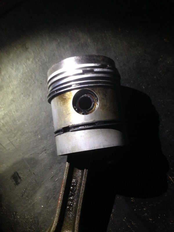

Als ich den Zylinderkopf ab schraubte lief mir eine Pampe aus Blättern, Schnecken und kleinen Steinchen entgegen.(Aus`m Kühlwasserkanal)
Also Handschuhe anziehen, einen festen Draht nehmen und alles raus kratzen, etwas Druckluft ( 12bar ) ,mit Wasser durchspülen ;fertig.
Am nächstem Wochenende kahm der Kopf vom plahnen , also Kopfdichtung aufglühen alles zusammengeschraubt, fertig.
Das dachte ich zumindest!, denn als ich am Schwungrad drehte hatte er trotzdem keine Kompression.
Ich hab einfach nur aus langerweile weiter gedreht und plötzlich habe ich ein Ruck gespürt er hatte doch Kompression!
Nach gefühlten Tausend starversuchen lief er noch immer nicht.
Am nächstem Wochenende wollte ich wieder einen Startversuch unternehmen, also schaute ich nach dem Ölstand , ich zog den Ölmessstab heraus
und erschrak,, kein Öl drinnen!!!!!!!!!!!!, also drehte ich den Luntenhalter heraus :x er war voll mit Öl.
Das hieß Kopf mal wieder runter , Kolben rausziehen den Ruß entfernen ( wer die Kolbenringe nicht abziehen möchte kann mit einer Bürste in die Lücke
zwischen den Ringenden um den Kolben fahren) und wieder den Kolben in die Laufbuchse drücken (mit viel Öl ) Kopf drauf fertig.

Das Bild
Der Kolben
Der Kolben
Grüße Luca

Doch zu früh gefreut! Da die Stößelstangen krumm waren verstellte sich das Ventilspiel von 0,3 mm (bei kaltem Motor) auf circa 3,0mm!,
so das wir ihn nach einer Minute ausstellen mussten :( .
Am nächsten Tag rief ich bei Lothar an um zu klären wieso die Stößelstangen verbogen sind , und wegen Ersatz.
Um zu schauen ob die Steuerzeiten noch stimmen muss man das Schwungrad (Markierung auf Markierung ) auf den OT stellen dann etwas weiter drehen, wenn die
Stößelstangen sich überschneiden ( also das eine Ventil geht rein, das andere geht raus ) dann ist alles gut.
Wenn nicht muss man den Wartungsdeckel mit den vier Schrauben öffnen und den kleineren zum mit einer
Taschenlampe reinleuchten, dann erkennt man hinter dem Drehzahlregler zwei Zahnräder mit zwei Strichen,( Achtung, bei Farymann wurden auch Lehrlinge ausgebildet,
die haben manchmal die Striche irgend wo reingeschlagen! )
diese müssen aufeinander liegen wenn sie das nicht tuen muss man das Zahnrad anders hin drehen.
Da es bei manchen Motoren keine Markierung gibt muss der Zylinderkopf runter.
So dann bin ich jetzt am vorzeitigem Ende angekommen, da ich auf die neuen Stößelstangen warten muss :( .

Ich habe das Bild vergessen :roll:
Die Stelle wo die Markierung sein müsste. ( hier 5cm überm Rand )
Luca
