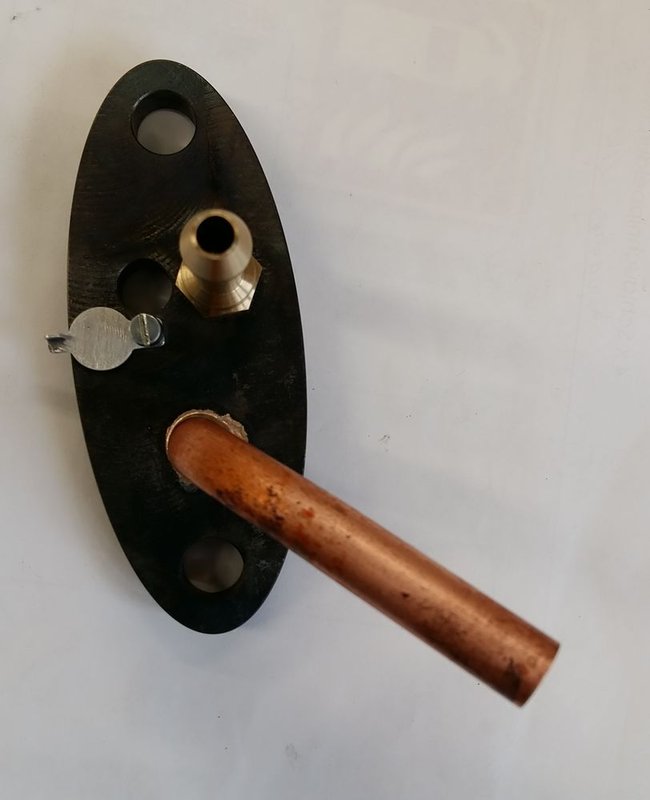

Hallo zusammen
Suche Detailfotos von einem Wolseley WD Gasflansch.
Hoffe es kann mir jemand helfen mit den Fotos.
Danke und Gruss

grüss gott, was brauchst du genau ? ich habe einige gedrehte übergänge ... gruss wolfgang

Danke ich brauche die Fotos fur den Anschluss am Motor.
Gibt ja mit Vergaser oder Gas und Fotos von dieser Anschlussplatte suche ich.

Gasanschlußplatte für Wolseley
9mm Zuluftbohrrung
etwa 9mm Motorbelüftung
Düse zwischen 2 und 2,5mm, diese ragt etwa 4mm in den Ansaugkanal
kann Dir die Platte auch gegen Pfandgebühr ausleihen, dann aber PN

grüss gott, ich habe den gasflansch mal abmontiert siehe bilder, der am motor befestigte ist original der abmontierte habe ich geändert, um die drehzahlen zu verändern - zum starten luft ganz auf, dann auf drehzahl regulieren - wenn du die bemaßung brauchst, kann ich dir sie per pn zuschicken.. gruß wolfgang

Ich danke euch beiden für die informativen Fotos.
Die Masse nehme ich gerne per PN.
Gruss

Bis ende Woche sollte der Flansch fertig sein.
Hier eine kleine CAD Animation.

Das Werk ist vollbracht :D
Der Test steht noch aus
Danke nochmals an wolfgangmarek und Maschinenhaus
