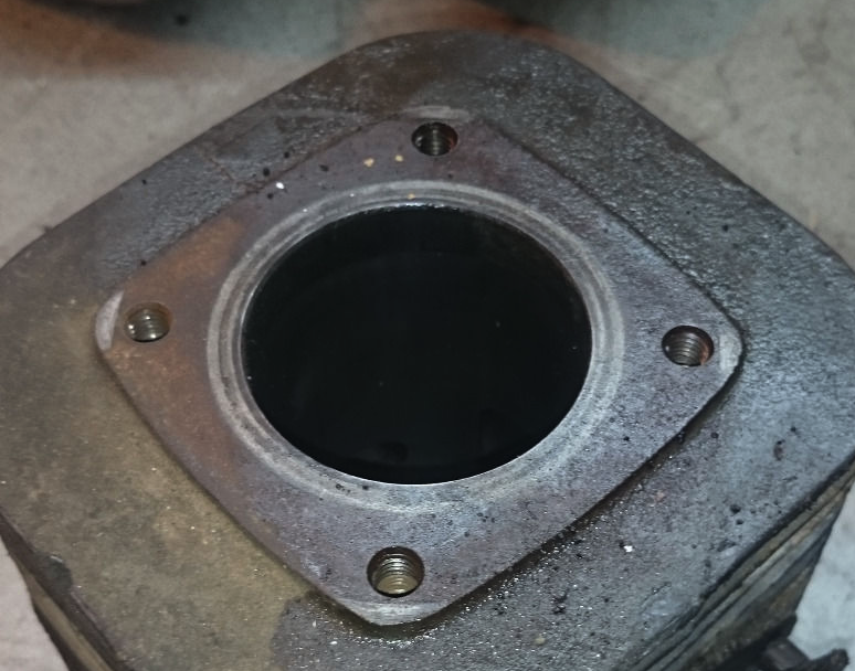

Die Frage ist schon berechtigt. Ältere Sachs 98, Käfer etc. haben auch keine.
Das soll ein gebrauchter Stamo 160 Zylinder sein, wenn der Kopf keinen Konus hat muss der Abdruck doch von einer Dichtung stammen...
- Bildschirmfoto 2016-03-21 um 11.22.35.png (667.38 KiB) 3163 mal betrachtet

Re: Sachs Stamo 160 Zylinderkopfdichtung
Verfasst: Mo 21. Mär 2016, 20:14
von Christoph
halo iron,
mein kopf sieht genau so aus wie auf deinem bild
das sind aber keine abdrücke
die hellen stellen an den ecken sind erhebungen, welche gleich hoch wie der helle ring um die bohrung ist,in welche noch eine sehr kleine nut eingestochen ist
heisst, der kopf liegt nur an den äuseren ecken und um die bohrung auf.
vielleicht reicht das ja zum dichten
mfg christoph
Verfasst: Di 22. Mär 2016, 22:00
von iRon
Alles klar, habe von einem anderen Sachs Bilder mit dem System gesehen - auch keine Dichtung. Würde trotzdem einen sehr dünnen Film temperaturbeständiger Dichtungsmasse aufbringen.
