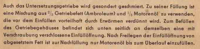

Ich muss euch nochmal mit einer frage belästigen weiß einer von was für eine Sorte von von Öl in das Getriebe kommt.
Mfg.Max
Re: Hab ich Freitag im Briefkasten gefunden
Verfasst: Fr 3. Jun 2016, 09:30
von motorenbau
