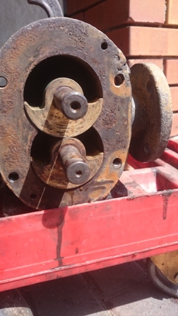

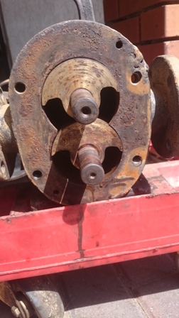

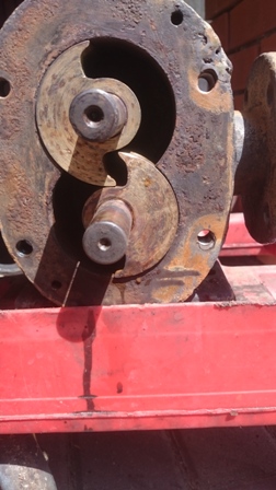

in einer alten Molkerei ist es mir gelungen verschiedene Teile zu bergen ;)
unter anderem eine Pumpe- Wasserpumpe?
an sich ein ziemlich leichtes Teil das auf Grund der Flansch Größe aber sehr nach Hochdruck aussieht.
Meine Frage: Jemand schon mal gesehen und wie ist, grob beschrieben die Wirkungsweise?
Drehrichtung ? Wo ist Wassereingang /- Ausgang
Für Infos bedanke ich mich schon mal :!:
MfG B-B

Ich würde sagen, daß es sich um eine Vakuumpumpe handelt.
PS: Auch der Querschnitt bestimmt die Flanschgröße ;)

Bild Hallo.
Ich würde sagen das ist eine Drehkolbenpumpe.Auch Hydraulikpumpe genannt.Sie bietet einen nahezu kontinuierlichen Förderstrom.(nicht wie bei kolbenpumpen hub weise)Auch bei Gegendruck bleibt der Volumenstrom fast gleich.Anders als bei Kolbenpumpen verträgt die Drehkolbenpumpe auch Vordruck bis ca.2bar.Und wenn alles gut ausgelegt und stabil ist macht die Pumpe auch bis ca.170bar.
Das Prinzip Zahnradpumpe gleicht der Drehkolbenpumpe.
Ach ja,sehr schönes Teil.
Grüße Andy

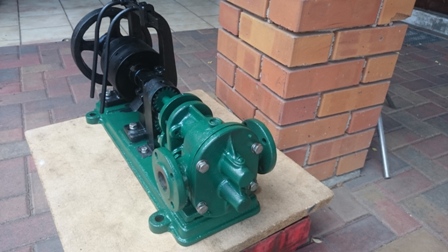

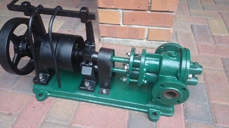

fertig mit bearbeiten ;)
jetzt noch zwei Flansche zum anschrauben - Sauggarnitur & Gardena 3/4" Abgang und sehen was passiert
mit was betreiben :roll: :?: - habe mir meinen Sendling WS308 auserkoren ;) müsste passen :roll:
halte euch auf dem laufenden
MfG B-B

So kann ich es mir vorstellen wie das gehen soll ;)
Animation,klick hier !
eigentlich dachte ich zuerst an eine Speisepumpe für eine Dampfmaschine :roll:
Was werden die in der Molkerei damit gemacht haben?
Milch gepumpt -Wasser gefördert ?
Werde mal an meinem Brunnen testen und berichten. Bei den zu erreichenden Drücken macht das mir schon mal bisschen Angst :roll:
mfg B-B
