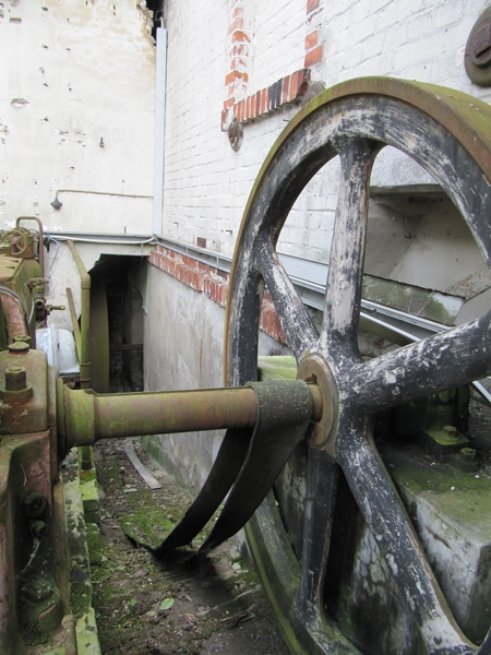

Ich versuche momentan zu klären welche Riemenscheibe auf meinem Deutz MIHZ verwendet wurde um die Mühlentechnik zu betreiben. Wenn ich von dem vorhandenen Elektromotor ausgehe mit 450 mm Scheibe auf die Haupttransmission mit 2000 mm komme ich dort von den 725 UpM des E-Motors auf 163,125 UpM (das ergibt später in der Mühle sinnvolle Antriebsgeschwindigkeiten - ist also wohl richtig so). In die andere Richtung gedacht komme ich dann auf eine Riemenscheibe mit ca. 776 mm für den Deutz um mit seinen 420 UpM ein gleiches Ergebnis zu erzielen.
Ich müsste dann eine geteilte Riemenscheibe suchen, damit ich die problemlos montieren kann, ohne die KW zu demontieren...
Ist von hölzernen Scheiben an der Stelle abzuraten (da könnte noch was im Mühlenkeller vorhanden sein)?
Ich vermute, dass die Durchmesser der Scheiben in 50mm-Schritten geteilt ist, dann wäre 800 mm wohl meine Hausnummer?
Bin auf Eure Einschätzung gespannt!

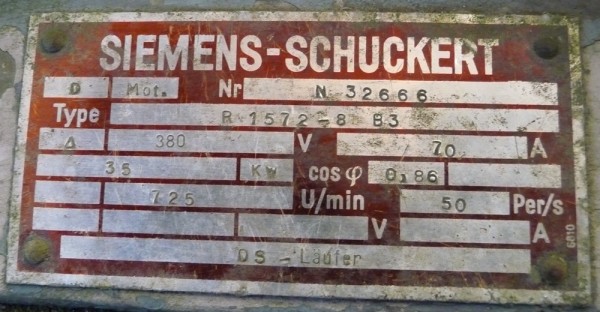

Hallo Dieter,
mein Ausgangswert war der E-Motor
mit 450mm Scheibendurchmesser

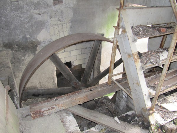

Das macht dann auf der Haupttransmission mit 2000mm Scheibe 163,125 UpM

Damit komme ich beim Walzenstuhl, mit dem wohl geschrotet wurde, (750/500mm) auf 244,68 UpM, was im Soll liegt.
Wenn ich nun von der so ermittelten Drehgeschwindigkeit der Haupttransmission zurückrechne sollte ich also nach deinem Ansatz ein 1000 bis 1050mm Rad verwenden.
Wie ursprünglich die Kupplung realisiert war kann ich nicht feststellen.
Da ich aber das Schwungrad auf dem äussersten Ende der Kurbelwell sitzen habe und damit die Riemenscheibe zwischen Schwunrad und Motor plaziert werden müsste
2012-08-12 090.JPG (253.95 KiB) 4486 mal betrachtet
würde ich an eine gewichtgespannte Anpressrolle auf dem Flachriemen denken.
viele Grüße
waldtill
