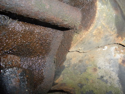

Ich habe mir einen Farmann 6 Ps Motor zugelegt, leider hat er einen Frostriß.
Riss
Riss
Der Riss geht von der Laufbuchse bis zum Wasserablassflansch, und ich habe mir jetzt gedacht, löten wäre besser weil ich da nicht so viel Material auftragen muß.
Die Dichtfläche zur Laufbuchse und zum Zylinderkopf wollte ich eigentlich nicht bearbeiten sondern nur den Riss auffüllen-
Wie muß man beim Löten von Guss vorgehen muß man auch vorwärmen und langsam abkühlen?
Ist schweißen besser ?
Vorwärmen und langsam abkühlen wäre kein Problem.
Gruß Sven

Guss Hartlöten habe ich selber auch schon gemacht.
Wenn du dein Guss Hartlöten willst dann solltest du auf jeden fall vorwärmen und auch langsam abkühlen lassen. Ich packe meine Werkstück denn immer in dicke Glaswolle ein und lasse sie denn drei Tage ruhen....wenn man das Werkstück rausholt ist es immer noch handwarm. Was ich dir sehr empfehlen kann ist das Schweißverfahren WIG, das machst sich sehr gut damit. Bei WIG kannst du sehr gut die Schmelze kontrollieren und man hat einen besseren Überblick.

Ich möchte Dir abraten vom Hartlöten an Gussteilen da kommt es immer darauf an was es zu halten hat. ich würde dir empfehlen das Teil komplett zu zerlegen und dann ausschleifen, dass du gut mit der Elektrode reinkommst, Aber bitte den gesammten Riss ausschleifen.Risse die man überschweißt kommen wieder. Dann kannst du Gusselektroden verwenden oder noch besser Chromnickelstahl Elektroden. Diese haben sämtliche Bestandteile die Die Verbindung perfekt machen. Vorher den Block auf ca 600Grad bringen gleichmässig, schweißen und langsam abkühlen lassen eventuell nachwärmen. und unter ständigem Hämmern Oberlächenspannung abbauen.( aber bitte nicht mit dem Schlackehammer das gibt unschöne macken.
Ich habe das schon öfter gemacht und meine Teile Halten auch grösseren Belastungen Stand.
Was auch noch geht mit Chemie Zweikmonenten Metallkleber im Fachhandel für Werkzeuge zu Kaufen.
