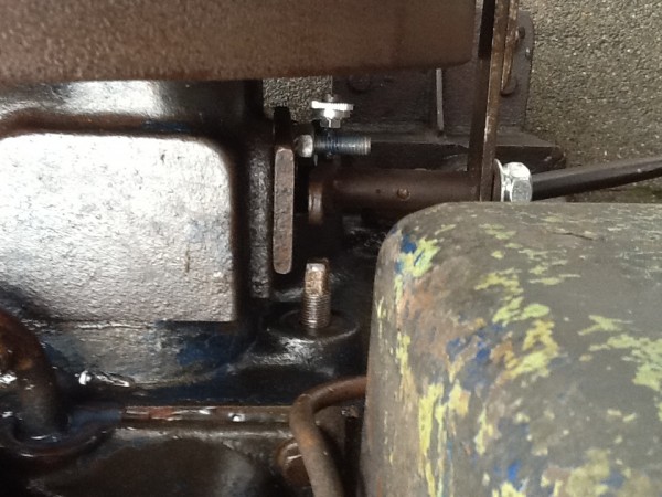

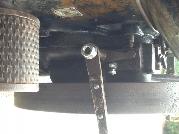

Nach längerer Pause hier mal ein Zwischenbericht zu meinem Moror. Folgende Konstruktion habe ich bezüglich des Gashebels umgesetzt.
Ich hoffe, man kann erkennen, wie ich den justierbaren Anschlag für das Standgas konstruiert habe. Über die Madenschraube im Gewindestift kann ich den Anschlag verstellen. Das klappt auch einigermaßen. Aber mir ist immer noch nicht ganz klar, inwieweit die Feder hier eine Funktion haben soll, zumal ich mit der große Mutter den Gashebel auf Schwergängig gestellt habe. Ich möchte ja, dass die Eingestellte Drehzahl auch gehalten wird, wenn ich den Hebel gegen den Stift drücke.
Da brauche ich nochmals eine Erklärung bitte...
