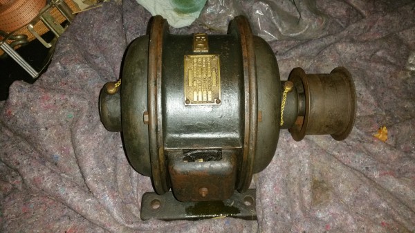

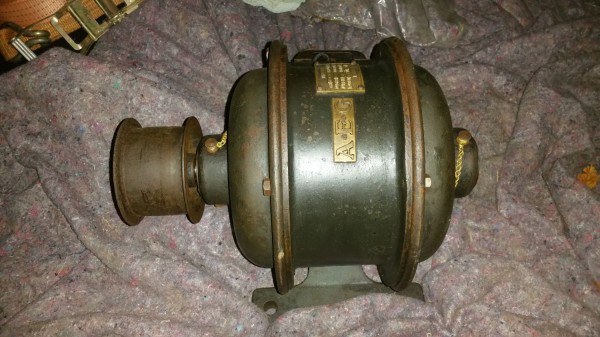

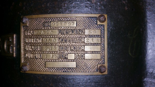

Moin Moin,
ist zwar kein Verbrennungsmotor, aber hier sind ja auch ein paar Stömlinge unterwegs.
Ich habe einen AEG Motor bekommen. Der Motor ist öl gekühlt und daher komplett geschlossen. Frage Nr 1 : wo wurden solche Motoren eingesetzt Frage 2:
Auf dem Typenschild steht wa von 215 Volt, er wurde vom Vorbesitzer mit 380 Volt kurz betrieben , der Motor wurde sehr heiß und dann kam später der Firma Schalter. Das passierte in mehren versuchen immer wieder. Ist das überhaupt ein 380 v Motor?
Freu mich über Hinweise bzw. Infos.
Grüße aus dem Norden

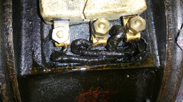

Hallo Mathias, mach doch mal ein Bild vom Klemmenbrett. Gruß, Burgfried

Mach mal, was Bumi gesagt hat und stell ein paar Bilder vom Klemmbrett und von der Innenseite der Abdeckung ein, das sollte helfen sachgerecht zu raten.

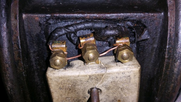

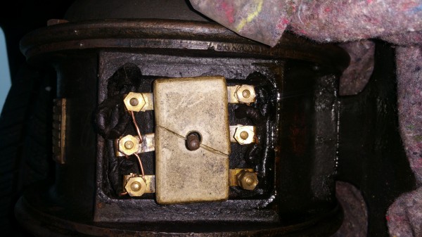

Moin Moin, also FI ist richtig. Hat mein Handy mal schnell umgewandelt. Ich habe den Motor bekommen und der gute Mann hat es mit 380 probiert. Wo ich das typenschild gesehen habe, dachte ich mir schon das da irgendwas nicht stimmt. Ich bin aber kein Stömling und deswegen ja hier auch meine frage. Ein Foto vom klemmbrett kommt gleich.
Grüße Mathias

ich glaube du hast mich falsch verstanden oder ich habe mich nicht richtig Ausgedrückt. Ich habe den Motor vom Vorbesitzer so übernommen wie er auf en Fotos zu sehen ist.
Der Vorbessitzer erzählte mir, dass er den Motor auf 380 geklemmt hat, weiler der Auffassung war einen 380 volt Motor zu haben.
Er hat das gute Stück leider mit 380 Volt betrieben und dann wurde er heiß, später kamm der FISchalter . Das hat er wohl mehrmals probiert wie er mir erzählte und immer mit dem gleichen Ergebnis. Ob der Motor dabei nun Schaden genommen hat, weiß ich nicht. Dafür müßte ich erstmal wissen wie er denn überhaupt richtig angeschlossen wird.
Ich hoffe, dass er nicht verheizt wurde. Wäre echt Schade drum. Verbrannt richt er nicht.
Grüße Mathias

Hallo Matthias,

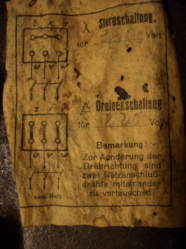

ich bin zwar kein Kabelaffe sondern nur ein gewöhnlicher Maschinenschlosser,jedoch hatte ich schon einen ähnlichen Fall. So wie das Klemmbrett gebrückt ist gehe ich davon aus das er auf Sternschaltung läuft. Blöd ist das jegliche Bezeichnungen an den Anschlüssen fehlen :evil: .
In meinem Fall wurde der Motor auch sehr heiß! Am Klemmbrettdeckel war bei mir Sternschaltung 380 V und Dreieck mit 220 V angegeben jedoch lief er tatsächlich nur auf Dreieckschaltung ohne heiß zu werden!!
Versuche mal mit drei Brücken den Motor in Dreieck zu schalten und kontrolliere die Temperaturentwicklung!!

Hallo Klaus,
das ist doch schon mAl ein Anfang. Denke auch mir der 220 Volt Klemmen wirds gehen oder wenn Wicklung durch ebend nicht.
Die Ölkühlung hat mit den Ringschmierlagern nichts zu tun, diese sind ja aussen gut zu sehen. Das Öl für die Kühlung ist separat im Motor.
Wie vorher schon geschrieben worden ist, könnte es ein früher ex geschützter Motor sein.
Grüße Mathias

Verfasst: Do 10. Nov 2016, 18:40
von BUMI
Moin, die 215 V die Strangspannung sind, müsste im Stern 380V gehen. Irgendwie passen aber die Daten auf dem Schild mit 215V, 3,1A und 2 Ps nicht so richtig zusammen. Es schein früher sehr unterschiedliche Netze gegeben zu haben.
Schaut mal auf das Typenschild bei dieser Maschine:
http://www.ebay.de/itm/Antike-Getreidem ... SwbsBXmj7A
