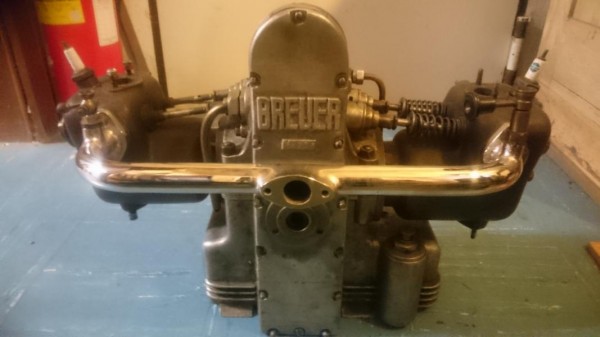

Habe am Samstag erfolgreich 900 km hinter mich gebracht und drei sehr schöne wenn auch leider unvollständige Motoren und noch eine menge Kleinteile gekauft.Der erste Motor ist ein Breuer Motor der nach angaben des Vorbesitzers 1923 von der Schmitds Motoren Centrale in Berlin Vertrieben wurde.Ich suche jetzt nach Unterlagen zu dem Motor und nach den Fehlenden Teilen wie Vergaser und Zündmagnet.
Mfg.Max

Hallo Max,
das ist ein schöner Motor,bin gespannt wenn der mal läuft!!

Das freut mich das der Motor dir gefällt.Wenn ich mit dem Farymann fertig bin wird das wahrscheinlich auch mein nächstes Projekt. Kurbelwelle wurde schon von einer Fachfirma überholt ansonsten ist der Motor innen wie außen in einem sehr guten sauberen Zustand nur das größte Problem ist der Fehlende Zündmagnet und das ich keine brauchbaren Bilder habe wie der Motor komplett aussieht.
Mfg.Max

Kommt da die Pumpe Rosenbauer-Breuer nicht nahe hernann?
Oder diese Pumpe der Feuerwehr Buch?
Grüße waldtill

Solche Motoren wurden oft in Feuerwehr-Tragkraftspritzen verwendet. Vielleicht hilft Dir das bei der Suche nach fehlenden Teilen oder Infos weiter.
Beispiel: http://feuerwehr-buch.at/ausruestung/nostalgiepumpe/

Danke für die Antworten aber erstmal müssen die Kolbenringe gelöst werden und ich muss mich um die ausgeklapperten Ventilführungen kümmern und den sinn verstehen wieso da 2 Kolbenringe pro Nut sind.
Mfg.Max

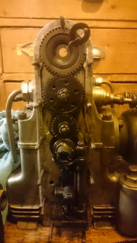

Re: Shopping tour Teil 1
Verfasst: Mo 28. Nov 2016, 20:01
von deutz93
So sieht es hinter dem Deckel aus.Die Bohrung im Zahnrad für den Magneten ist 12,5mm und die Nut für die Passfeder ist 3,5 mm breit vielleicht hat irgendjemand einen Magneten der passen könnte.
Mfg.Max
