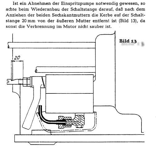

An der Fördermenge kann es nicht liegen. Bei zu wenig Fördermenge hat er zu wenig Leistung und bei zuviel Qualmt er schwarz. Die maximale Fördermenge übrigens so eingestellt:
Es kann auch daran liegen, dass die Reglerkugeln in ihren Blechtellern eingeschlagen sind. Ohne Belastung springen sie dann ständig "ins Loch" und wieder heraus. Das passiert bei Motoren, die immer mit gleicher Drehzahl und Last betrieben wurden. Sonst würde ich auch sagen, entweder Kompression (wie BUMI) oder Düse (wie Jaki)

Hallo Christian,
Genau auf diese Seite von der BDA habe ich abgezielt.

...obwohl so kurzes Anlaufen und dann Ausgehen auch immer gerne auf Restluft in der Pumpe hindeutet. Man muss sich da Mühe geben und sollte die Pumpe vor dem Einbau so weit es geht schon mal mit Diesel füllen, dann ist nachher das Entlüften leichter.
Die Markierung mit der Kerbe an der Schaltstange muss natürlich stimmen.

Das mit der Kerbe und den 20mm bis zur Kontermutter habe ich in der BDA gelesen.
Problem hierbei: bei mir ists nur eine Mutter und die die Stange ist vorne etwas ramponiert, der Schlitz ist nicht mehr zu verwenden, dementsprechend hat der Vorbesitzer schon eine Zange genommen zum Festhalten der Welle.
Kann mir einer ein Bild zeigen wie das normal auszusehen hat?
Matze

Einfachste Methode zum Einstellen der Stange:
Motor laufen lassen, dann Hebel in der Kerbe einrasten lassen und die Mutter solange nach rechts anziehen, bis sich die Drehzahl in dieser "Standgas-Position" auf einem gewünschten Wert einstellt.
Dann noch kontrollieren ob sich der Motor abstellen lässt, bzw. ob er den Stößel bei unterster Stellung des Hebels voll freigibt und somit die maximale Fördermenge erreicht werden kann.
Gruß Jakob

Soll der Motor nicht ausgehen wenn der Hebel in der Kerbe eingerastet ist?
Ich meine mit "eingerastet" Stellung 2 auf dem Bild der BDA.
