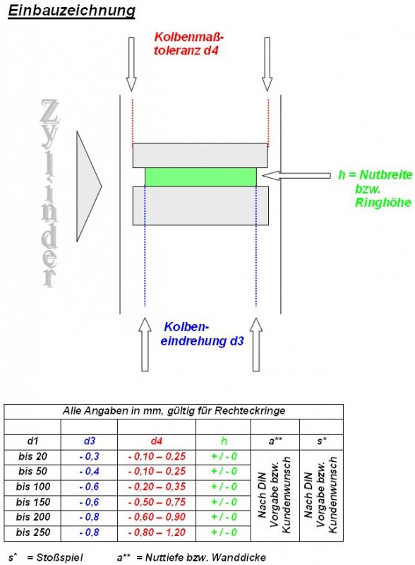

Hallo Werner,
ich wußte da war noch was!!!! :D
Hier wird deine Frage beantwortet!!
http://www.ikf-kolbenringe.de/
Seite aufrufen und auf Einbau klicken!!
Wie du siehst sind einige Zehntel notwendig um dem Kolbenring genug Raum zu lassen!!

Hallo Werner,
bei meinem Bautzner (Gusskolben 154,8 mm; Ringnut 8 mm hoch mit 144,8 mm Eindrehung) sind die Ringe 4,8 mm stark. Also 0,2 mm Spiel rundum.
