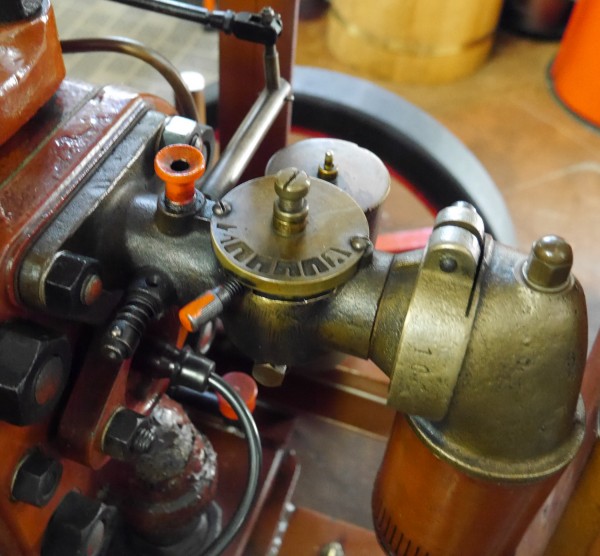

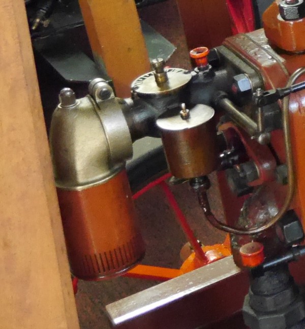

Hallo Ate-Hans :P
Herzlichen Glückwunsch zu deinem seltenen Motor! :mrgreen:
Wenn ich dein deutsch richtig verstehe suchst du nach einem Deckel für die Schwimmerkammer?
Ich habe leider keinen!
Aber ich habe zwei Bilder von dem kompletten Vergaser. Dann weiß man wonach zu suchen ist.
Dieser Vergaser gehört Günter Werner, Lübben.
