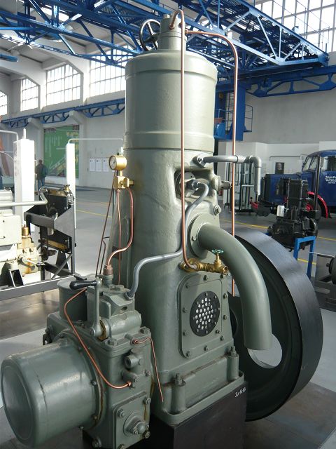

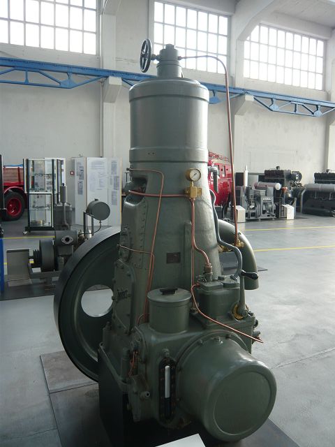

Und 'n paar Bilder aus dem Junkers-Museum.
Gruß, Markus
