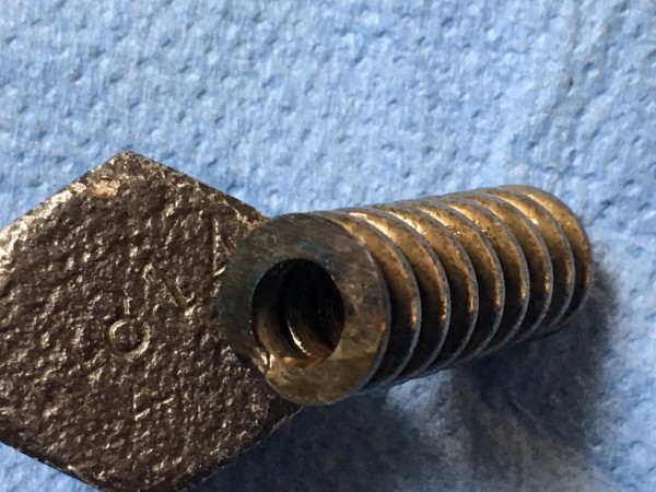

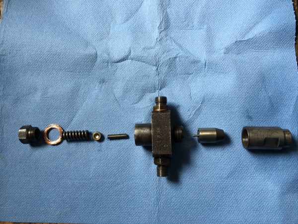

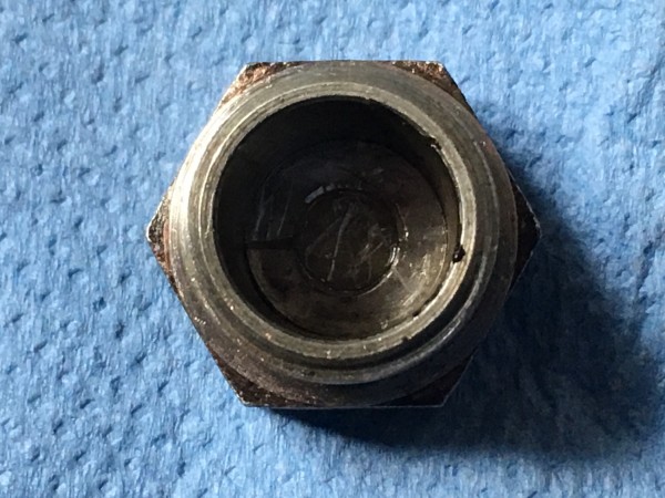

So,nun zum Problem, habe ebenfalls einen Hatz L1 mit ESD Problemen, sie tropft und kein Strahl. Habe das Ding zerlegt und festgestellt dass daran rumgemacht wurde.Feder abgeschliffen, und Kupferring beigelegt.
Fakt, die Düse tropft, wer kann mir da weiterhelfen mit Informationen wie lange die Feder sein soll und so weiter. Hänge noch einige Bilder dran.
Gibt es jemanden der sowas überholen kann?

Allgaierla hat geschrieben: Do 10. Aug 2017, 10:07 Hallo Warchalfan
Ich bin noch nicht so lange hier im Forum, hoffe dass die Antwort an den richtigen Fan geht.
Mit freundlichen Grüßen
Beim zerlegen meiner Einspritzdüse habe ich leider unbemerkt den "Ring" zwischen Feder & dem Stift verloren. Hast du zufällig noch mehr Bilder oder Maße, damit ich diese nachbauen kann?
Danke schon mal.
