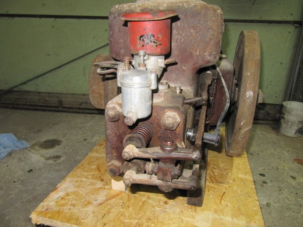

Sind an der Restauration eines Deutz MA 311
leider will er nicht so recht laufen.
Weiß hier jemand die Daten des Vergasers.
Vergaser sieht so aus wie der auf dem Deutz 608.
MFG Lorenz

Auf einem MA311 sitzt ein Messingvergaser.
Der MA511 sieht dem 311 recht ähnlich. Auf dem 511 ist ein Vergaser wie auf dem 608 verbaut.
Ich hoffe das hilft etwas.

Hmmm... ich habe einen MA311 und einen MA 511.
311: Ölstandglas, Schleuderschmierung, Messingvergaser mit Drehschieber.
511: Peilstab, Druckumlaufschmierung, Messingvergaser mit Drehschieber. In Stationärmotoren 1 von Armin Bauer sind auch beide so abgebildet; der Text vom 311 ist allerdings nicht korrekt (Druckumlaufschmierung).
Meines Wissens kamen die Spritzgussvergaser erst mit dem 611. Wirste wohl nach nem Messingvergaser suchen müssen, Lorenz.
Sollte ich falsch liegen, bitte ich um Korrektur!
Grüße ausm Barnim!

Hab mich im Netz umgeschaut bei Foto-Berger den selben Motor gefunden.
ja es ist ein Deutz MA 611 tut mir Leid meine Unkenntnis.
Bitte auch hier um die Vergasereinstellung des Deutz MA 611
Mfg Lorenz

MA 611 Hub 110mm Bohrung 100mm 8Ps bei 1500U/min
MA 711 Hub 110mm Bohrung 100mm 8PS bei 1500U/min
Vergasergehäuse baugleich, MA 608, 611, 711. Vergaserbestückung nach Typ, Kraftstoff, Drehzahl unterschiedlich.
Auf deinem Bild ist der Deckel des Schwimmergehäuses am Vergaser nach oben gewölbt (Ausführung Benzin).
Vergaserbestückung beim MA711/Benzin
Kraftstoffdüse 0,80
Lufttrichter 22mm
Ventilscheibe 18mm
ich hoffe Dir mit den Angaben einwenig weiter geholfen zuhaben
Maschinenhaus

lorenz hat geschrieben:Hallo
vielen Dank für eure Beiträge.
Ich bin nicht der Experte.
Mfg Lorenz
Der Motor auf dem Bild ist ein MA 511 kein MA611!
Da die Zündkerze seitlich sitzt.
Wie Thomas bereits gesagt hat besitzt der MA311 einen Messingvergaser der MA511 hat diesen Aluvergaser ähnlich dem vom MA608 aber logischer weiße mit anderen Düsen.

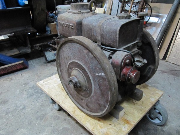

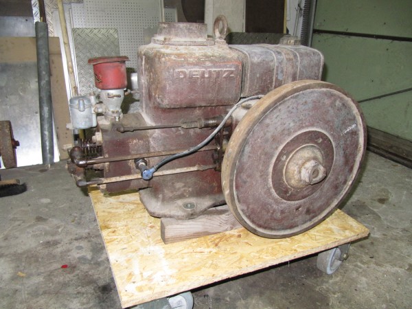

Vielleicht solltest du von deinem Motor mal 2-3 Bilder einstellen und idealer weiße die Motornummer dann sehen wie mal was du da hast ;-)

von lorenz
Ich bin nicht der Experte bei der Typen- Bestimmung daher klink ich mich aus.
Motor.Nr. 238326 laut Baujahr-Liste Ende 1929 hoffe ich liege richtig.
Genau Mathias um die Bestückung des Vergasers geht es.
Ich möchte nicht Nerven aber um einen einwandfreien Lauf des MA zu haben
sind die Daten des Vergasers sehr wichtig.
MFG Lorenz

So jetzt haben wir doch Klarheit!
Du besitzt einen Deutz MA511 !!
Der Aluvergaser ist richtig auf diesem Motor! Dies ist der Vergaser für Benzin. Kein Petroleum.
Evtl hat Maschinenhaus die Düsen Bestückung für dich.
