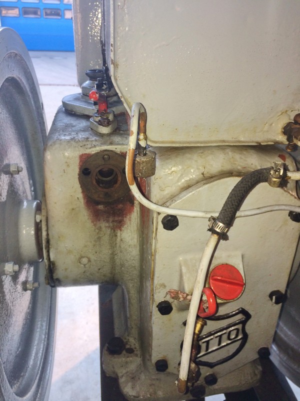

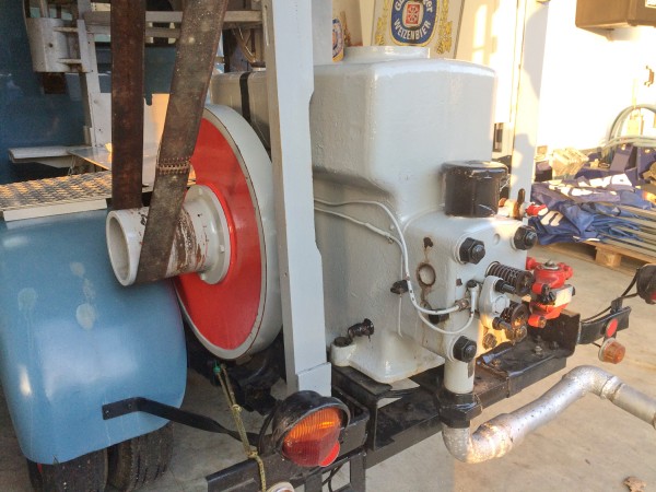

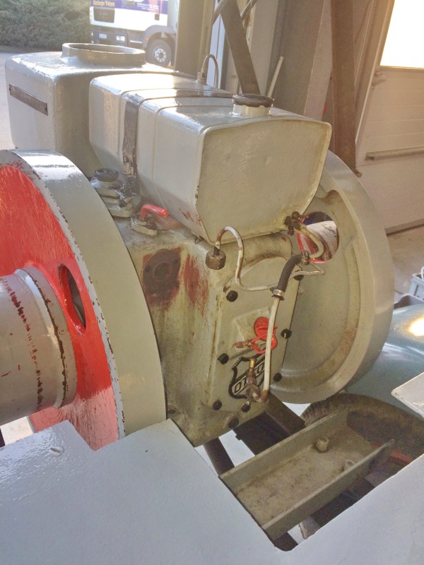

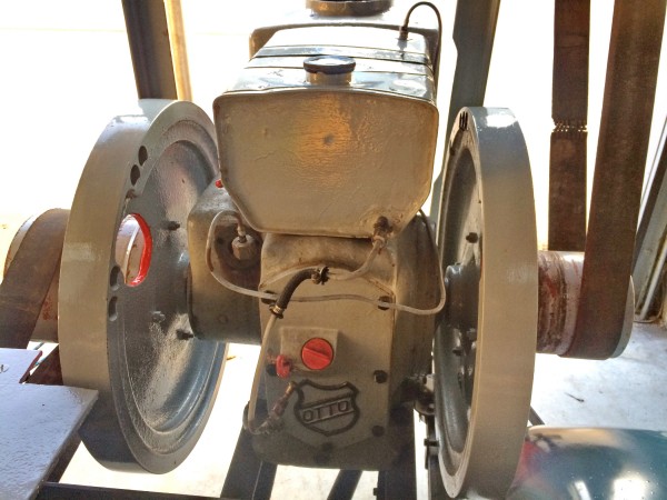

ich bin seit kurzem stolzer Besitzer eines Deutz MAH mit der Seriennummer 399224.
Der Motor treibt eine Bandsäge mit Spalter an. Leider fehlt die Einspritzpumpe.
Kann mir jemand anhand der Bilder sagen, um welchen Typ es sich handelt?
Weiß jemand, wo ich die passende Einspritzpumpe her bekomme?
Fragen über Fragen.
Danke schon mal und viele Grüße, Schorsch

Hallo Schorsch,
du hast einen MAH716.

Hallo Tom,
vielen Dank für die schnelle Antwort! Warum bist Du so sicher bzw. an was machst Du das fest.
Könnte es auch ein 516 sein?
Re: Welcher Motor ist das?
Verfasst: Di 14. Feb 2017, 11:58
von Aktivist
Nein,
der 5er hat einen anschraubbaren Verdampferaufsatz und den Öleinfüllstutzen auf der rechten Seite.
Die Motornummer sagt Baujahr 1936, was aber nicht sicher aussagefähig ist, da dort der Modellwechsel vollzogen wurde.

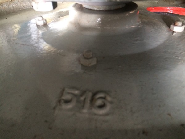

Nun ist die Verwirrung perfekt.
Auf den Schwungrädern meines Deutz habe ich jeweils die Nummer 516 drauf. Ist das Zufall? Oder hat jemand die Schwungräder eines 516er auf einen 716er montiert? Oder hat das überhaupt gar keine Bewandnis?
