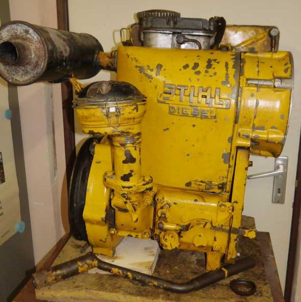

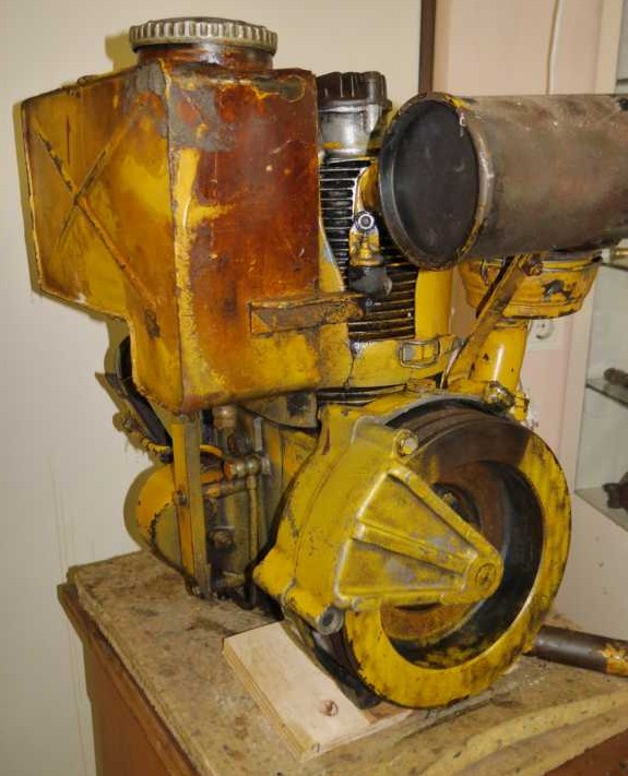

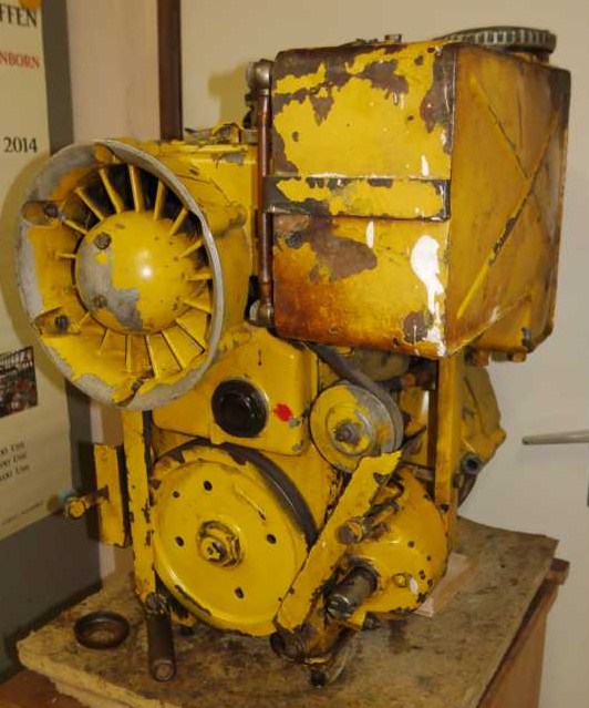

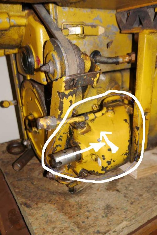

Letzte Woche ist mir durch Zufall in unserer Gegend ein Dieselmotor der Firma Stihl zugelaufen.
Er war mal bei der Deutschen Bahn in Verbindung mit einem Generator im Einsatz.
Der Generator war dann irgendwann defekt und das ganze Aggregat wurde ausgemustert.
der Verkäufer hatte sich dann den Motor mitgenommen und wollte damit einen Spalter antreiben.
Dabei ist es dann geblieben!

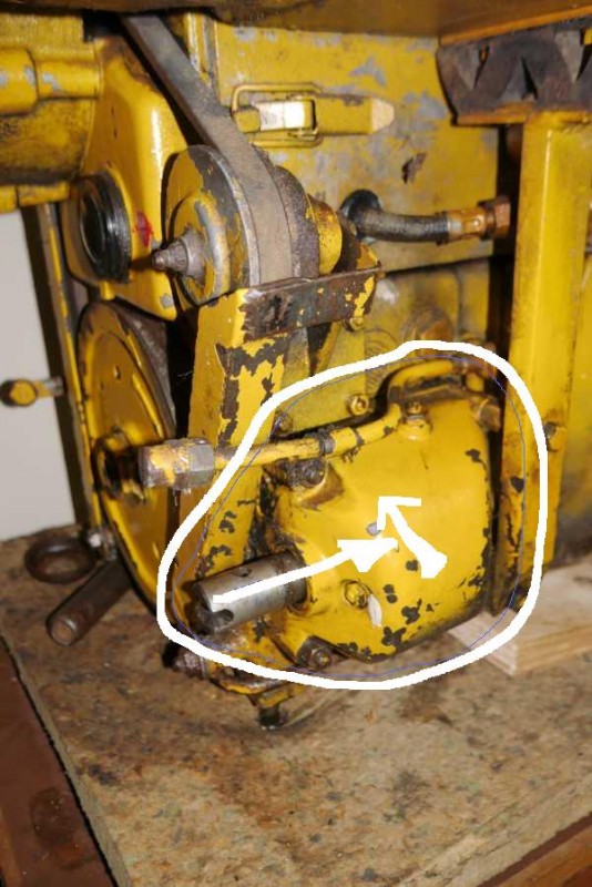

Mich würde es interessieren, wie das Andrehritzel greift.
Es rutscht sofort durch, wenn man die Kurbel drehen will.
Vielleicht hat jemand einen solchen Motor oder sogar eine Schnittzeichnung :?:

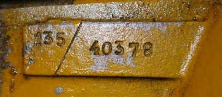

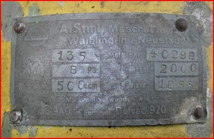

Auch beim Typ bin ich mir unsicher.
Es ist kein Typenschild drauf.
Das einzige sind diese Zahlen:
Was könnte es sein?
Habe dieses Bild im Netz gefunden:
Stihl 135 a.JPG (46.99 KiB) 7254 mal betrachtet
Danach könnten meine Zahlen bedeuten, daß es ein Typ 135 mit der Motornummer 40378 ist.

Das ist der Typ 135. Ich suche mal nach Unterlagen. Eine Anleitung habe ich nur vom Typ 131, aber der wird an der Kurbelwelle angedreht.

Stihl tut sich schwer mit meiner Anfrage. So richtig will da wohl keiner dran. Ich habe aber die Hoffnung noch nicht aufgegeben. Mein erstes Problem ist die Dekompression. Ein freundlicher Benutzer eines solchen Aggregaten hatte mir folgendes Beschriebe: Mach dem einsetzen der Anlasskurbel soll man mit dem Handballen einen schlag auf die Welle der Anlasskurbel geben. dann soll die Dekompression in Wirkung sein. Beim hochkurbeln des Motors wird dann die Kurbel aus der Dekompressionsstufe herausgezogen, der drehende Motor kommt dann auf Kompression und sollte anspringen.
So die Aussage. ich habe das so ausprobiert, aber keine Dekompression in der Anlasskurbel gespürt. Ich habe den Eindruck. ich kurbele immer auf die Kompression. Eine Handeinstellung der Dekompression am Zylinderkopf ist nicht vorhanden.
