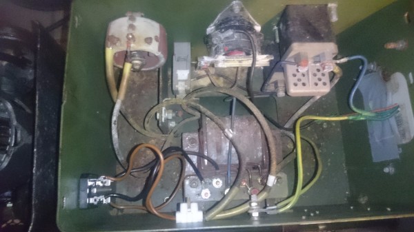

Habe eine Datei angehängt die ein Teil des Schaltkastens zeigt. Mehr kann ich zur zeit nicht Fotografieren da ich den Kasten zerlegt habe.

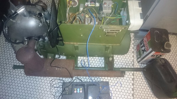

Hier mal ein Bild von meinem Schaltkasten. Ich würde den Gleichrichter tauschen dann hast du eine moderne sichere Lösung auf die du dich verlassen kannst und sehen tut es ja auch keiner. Ich habe als erstes den Gleichrichter getauscht und neue Kabel für den Gleichrichter gemacht. Die Braunen Kabel sind bei mir die Kabel die den Gleichstrom zur Feldwicklung schicken. Von den bei mir schwarzen
Kabel am Eingang vom Gleichrichter habe ich eins gelöst das Aggregat gestartet und an dem losen und an dem festen Kabel eine Autobatterie angeschlossen und den dann auf Selbsterregung wieder zurück gebaut. Ich musste die ganze Prozedur noch einmal wiederholen und seit dem funktioniert es bei mir ohne Probleme. Und immer aufpassen was
du machst weil 225 Volt bei 50 Herz töten sauber und lautlos.
Mfg.Max
