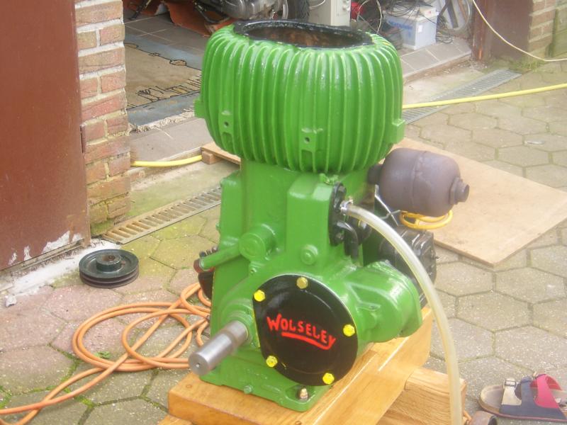

Also das ist mir neu das du an deinem nicht so ein kläppchen hast ich mach mal ein foto davon was ich meine.

Hier damit du weißt wie er aussehen muss: :D 8-)
K800_standmotore 027.JPG (75.85 KiB) 5626 mal betrachtet
