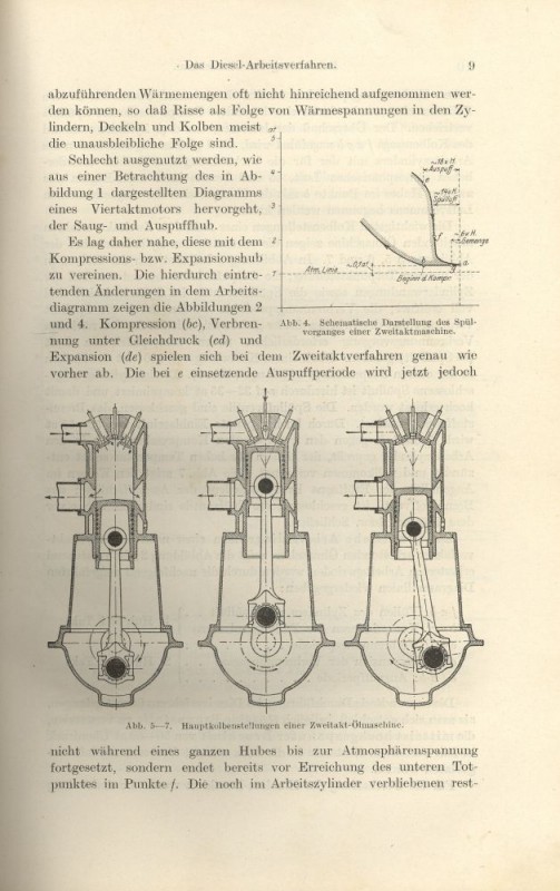

ich bin zwar kein Dieselspezialist aber ich versuche es mal einfach zu erklären. Als Diesel seinen ersten Versuchsmotor baute war die Plunger Einspritzpumpe wie sie wir heute kennen noch nicht erfunden. Es scheiterte auch sicher an den Fertigungsverfahren der Einspritzelemente, wenn man bedenkt, daß zwischen Pumpenkolben und Pumpenzylinder nur einige Tausendstel Millimeter Spiel herschen. Ist das Spiel zu groß hat die Pumpe Schlupf,ist undicht und kann keinen genügenden Druck aufbauen der für eine saubere Zerstäubung des Brennstoffs ausreicht.
Diesel löste das Problem damit ,daß der Brennstoff mit hohem Druck in den Zylinderkopf eingeblasen wurde. Das war natürlich heikel da hierfür mit Hochdruckkompressoren zuerst Hochdruck Luft erzeugt werden mußte. Auch spielten viele Faktoren eine Rolle wie zu frühe Entzündung der Brennstoffs beim Einblasen usw. Wie gesagt es war alles noch nie dagewesen und mußte zuerst entwickelt und erfunden werden.
Anbei ein Auszug aus Schiffs Ölmaschinen von Dr.Wm: Scholz von 1915 das ist jetzt schon über hundert Jahre alt! :shock:

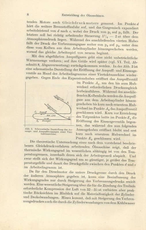

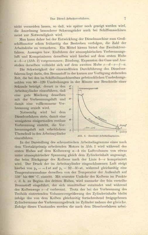

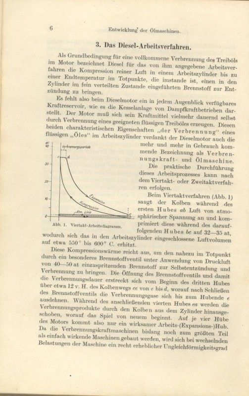

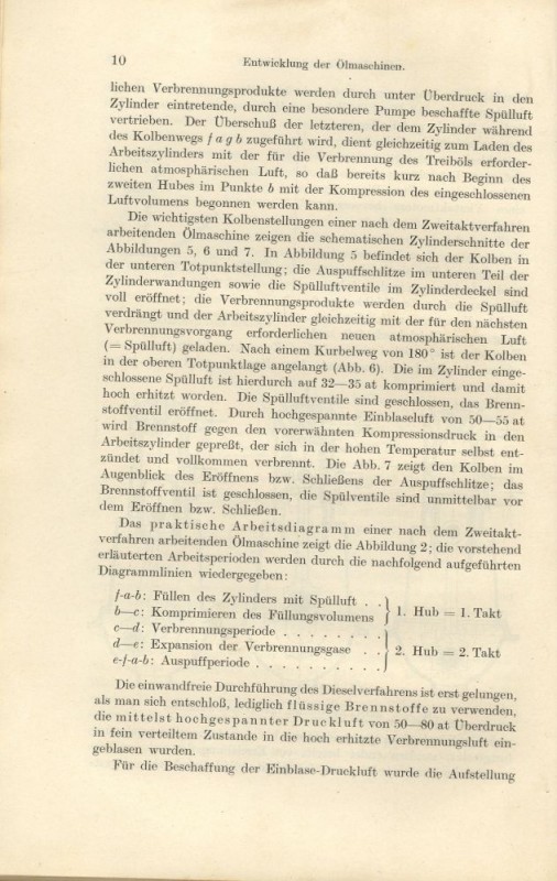

Hier der Rest!
