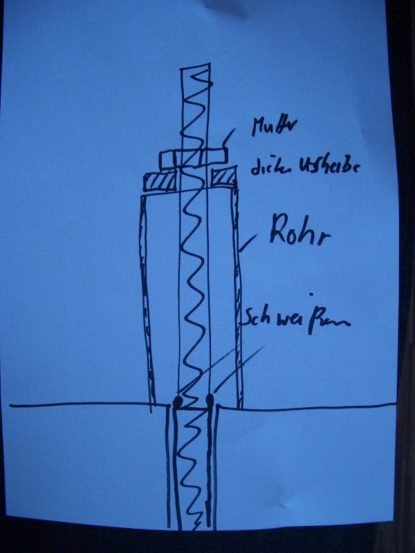

Nimm eine Gewindestange die in den Innendurchmesser des Schwerspannstifts paßt und klopfe sie ein Stück ohne viel Spannung hinein. Dann mit WIG den Schwerspannstift vier mal an die Gewindestange heften und mittels Rohr oder Ziehammer (https://www.google.de/search?q=ziehhamm ... 99&bih=927)entfernen!!!

Als nächstes hätte ich folgendes versucht:
M8 Schraube abdrehen, so dass sie durch den Hohlstift passt, das Ende rotwarm machen und unter den Stift stauchen, dann mit Mutter ausziehen.
Papier gefällt mir eindeutig besser.
