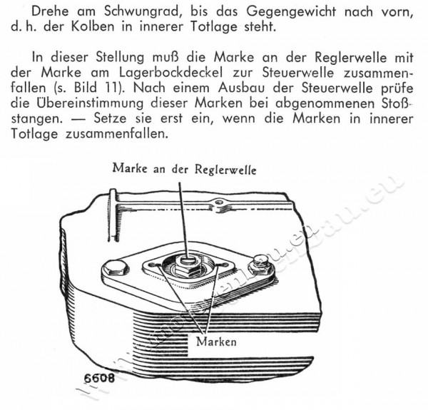

von motorenbau
Beim 714 geht das so:
Könnte gut sein, dass es beim Vorgängermodell genauso gemacht wird, aber dazu habe ich gerade keine Unterlagen zur Hand.

von VerdampferSammler
Die Einstellung der Steuerung erfolgt bei Baureihe 5 genauso wie bei der Baureihe 7.
Auf dem Teller vom Regler und den Antriebszahnrad müssen Kerben zur Einstellung der Steuerung sein.

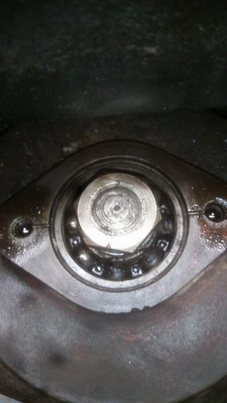

Moin
Danke erstmal füre die Antworten es wird ja von einer Kerbe gesprochen ich kann aber keine Kerbe auf der Welle dierkt finden, könnte die auch auf der Mutter hier sein ?
Gruß Jan Reinke

von motorenbau
Das sieht etwas "versaubeutelt" aus. Ich würde die Nockenwelle so einbauen, dass die Ventilüberschneidung im OT liegt. Das passt bei den meisten älteren Motoren.
