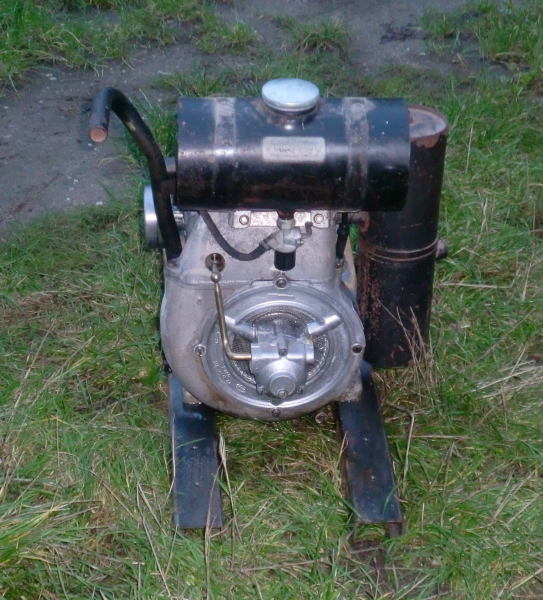

Vielleicht seit Ihr alle in Urlaub :shock: Ich hab ja auch gerade Urlaub. Und denkt dran, bitte nicht alle auf einmal.Hab was angehängt falls euch entfallen ist wie das Motörchen aussieht. Gruß Hans

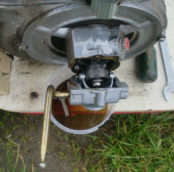

Hallo Hans,
hier ein paar Bilder zur Erläuterung.

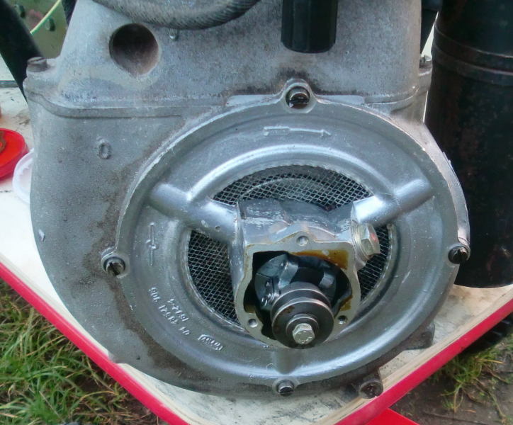

Reglerseite des EL150
Reglerdeckel gelöst, Blick auf den Schleifring des Reglergestänges
Blick auf den Reglerbefestigungsbolzen

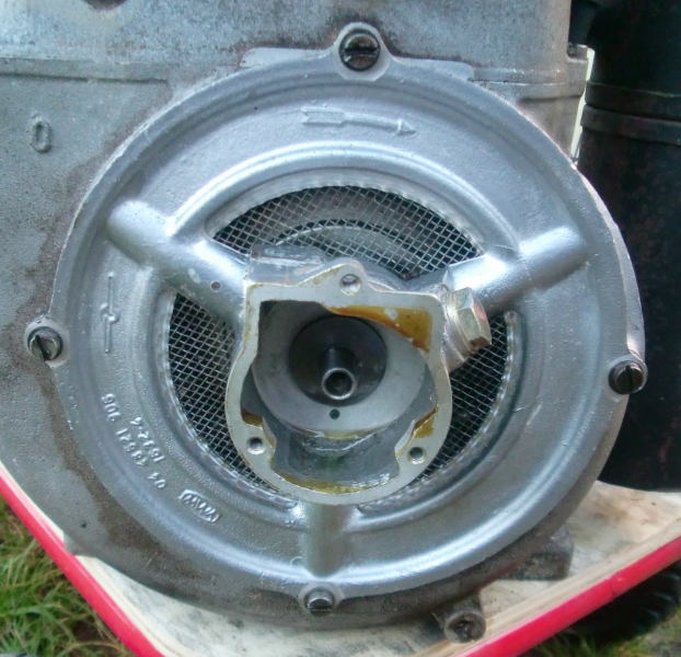

Reglerende der Kurbelwelle, Abdeckscheibe vor dem äußeren Rillenkugellager

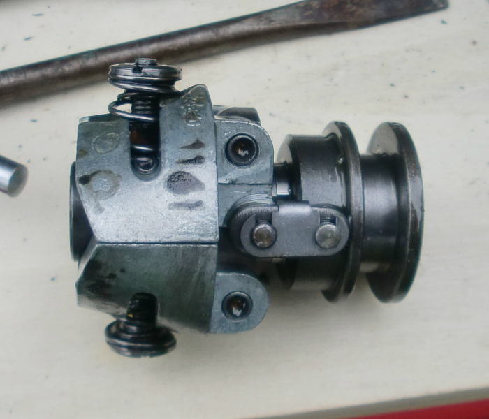

der abgenommene Regler, links die Fliehgewichte mit Druckfedern, mitte die Zugösen, rechts der Mitnehmer für den Schleifring des Reglergestänges
Die Erklärungen sind bei den Bildern.
